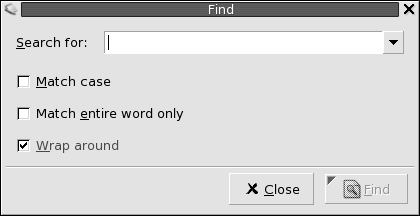

일반적으로 응용프로그램 창에서 대화 상자 창을 엽니다. 대화 상자 창을 열면 해당 창이 나타나고 포커스를 갖게 됩니다. 일부 대화 상자 창에서는 대화 상자를 닫아야만 응용프로그램을 사용할 수 있습니다.
다음 그림에서는 일반적인 대화 상자 창을 보여 줍니다.
