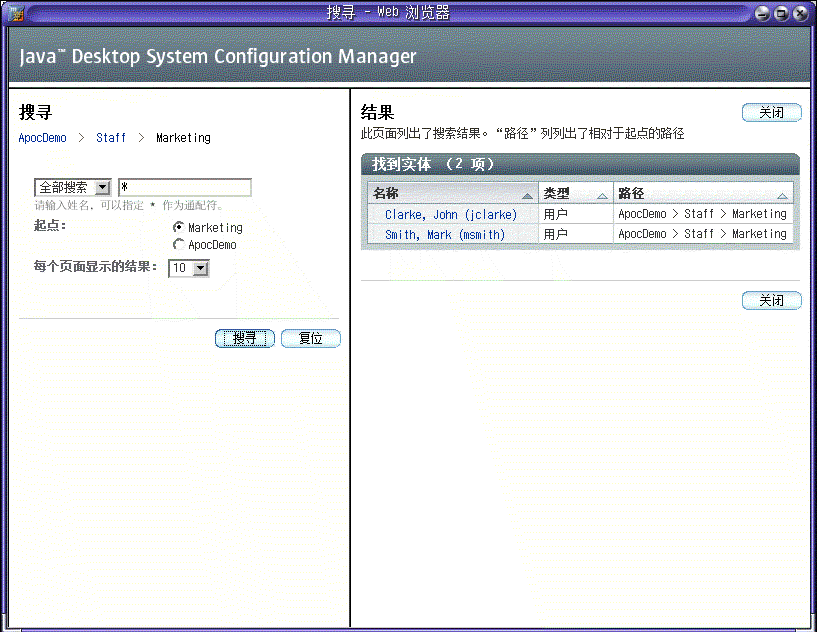

搜寻
此功能使管理员可以在组织树中搜寻某些实体类型和实体名称。
图 2–4 “搜寻”窗口
“搜寻”窗口
Procedure搜寻实体
步骤
  1. 单击“浏览”窗格中的搜寻按钮。
    将打开“搜寻”窗口。该窗口包含报头、参数区域(左侧)以及结果区域(右侧)。参数区域在顶部显示当前实体的起源路径。
    注意 –
    如果已在后台打开“搜寻”窗口,单击主窗口的“浏览”面板中的搜寻按钮将使“搜寻”窗口显示在最前端。“搜寻”窗口的当前实体 (“搜寻”窗口的参数区域中的起源路径显示的实体) 将更新。其他所有参数和结果区域的内容不变。
  2. 从起源路径下的列表框中选择所需的实体类型。
    要搜寻特定实体类型,请在起源路径下方的下拉式列表中选择该类型。可用的选择包括:
    • 全部搜寻
    • 搜寻组织
    • 搜寻用户
    • 搜寻角色
    • 搜寻域
    • 搜寻主机
  3. 要进一步缩小种类结果的范围,请在每个种类类型的可用搜寻字段中键入相应的字串。
    筛选字串的默认值是“*”,表示“全部”。在搜寻字段键入的字串中,星号可以作为通配符使用。
    注意 –
    搜寻功能不区分大小写。
  4. 从起始点部分选择一个选项,以决定搜寻的起始点。
    所有选择均对组织树进行深度搜寻。不同之处在于搜寻的起始点。从根位置搜寻是从组织树的顶端开始搜寻,而从其他位置搜寻是从组织树的相应位置开始搜寻。
    单击起源路径中的任何路径点将使搜寻的当前位置更改到选定实体。
  5. 从“结果”中选择要在每个页面列表框中显示的结果数目。
  6. 单击搜寻按钮。
    一旦搜寻完成,结果区域将显示包含搜寻结果的表格。
  7. 要开始另一个搜寻或清除当前的搜寻参数,请单击参数区域中的“重设”按钮。
处理搜寻结果
图 2–5 搜寻结果表格
搜寻结果表格
执行搜寻后,结果表格将显示在“搜寻”窗口的结果区域中。该表格含有三列:
如果搜寻的实体类型为“用户”,结果表格中将出现第四列,即“用户 ID”。
注意 –
可以通过单击相应列标题旁边的箭头来对结果进行排序。例如,要按类型排序,请单击“类型”列旁边的箭头。
要查看结果,请单击“名称”列中对应的名称。这将使 Configuration Manager 主窗口显示在最前端。“内容”窗格将显示该实体所关联的配置策略。“浏览”窗格中也将以蓝色突出显示该实体。

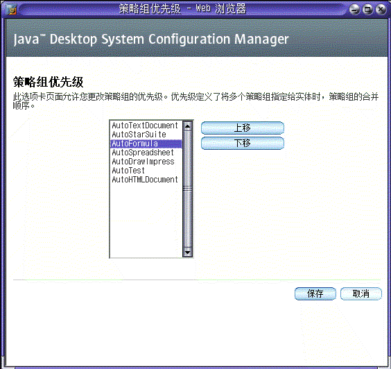

策略组优先级
有了策略组优先级的概念,您就可以定义合并分层的顺序。如果为实体指定了多个策略组,在合并过程中会使用策略组优先级。在此例中,实体的层次结构不足以确定合并策略组的顺序。而通过为策略组指定优先级则可以解决此问题。
要打开“策略组优先级”对话框,请从策略组操作下拉式菜单中选择编辑优先级。
图 2–11 “策略组优先级”窗口
“策略组优先级”窗口
Procedure提高或降低策略组优先级的步骤
步骤
  1. 从列表中选择策略组。
  2. 单击上移或下移按钮提高或降低优先级。
