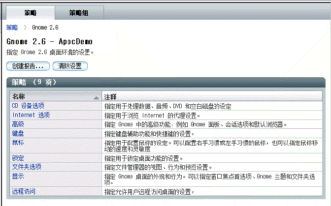

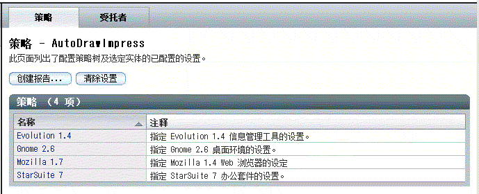

可以使用策略选项卡页面浏览配置策略树,其中显示了子组和/或配置设置。
每个策略页面都有一个建立报表按钮。借助该按钮可以使用报表功能。有关详细信息,请参阅报表。
如果策略页面包含策略表格,将显示清除设定按钮。清除设定按钮可用于删除为选定实体的当前策略定义的所有配置设置,包括关联的子策略的设置。单击清除设定按钮将激活警告对话框,告诉管理员此操作的后果。

起源路径显示在选项卡下页面的顶部。它显示配置策略树中的当前位置。它的作用方式与“浏览”窗格中的起源路径的作用方式相同。请参阅起源路径。
子组表格位于起源路径的下方。该表格列出配置策略树中当前位置的子组。它包含两列:“名称”和“注解”。
“名称”列含有配置策略树中当前位置的所有子组的名称。名称以链接形式显示。
要浏览配置策略树,请单击名称链接。这将更新“内容”窗格,使起源路径指向配置策略树中的新位置;还将更新“内容”窗格,以显示策略表格。
“注解”列包含子组的简短说明。

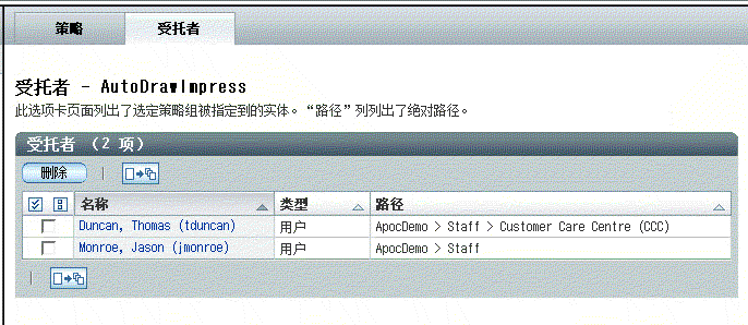

如果在“浏览”窗格的“策略系统信息库”选项卡页面中选定了策略组,“内容”窗格中将显示受托者选项卡页面。“受托者”页面列出了选定策略组被指定到的所有实体。
可以在受托者选项卡页面中执行以下操作:
删除按钮将中断选定实体与“浏览”窗格中的选定策略组之间的关系。
“选择”列用于选择要删除的行。
单击“名称”列中的实体将刷新 [浏览] 面板,从而使被单击的实体成为 [浏览] 面板中具有蓝色背景的实体。
“类型”列显示实体的类型。实体的类型可以是“组织”、“用户”或“角色”。
“路径”列包含组织树或域树中的实体的路径。

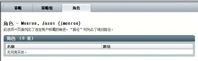

如果在“浏览”窗格中选定类型为“用户”的实体,“内容”窗格中将显示角色选项卡页面。角色选项卡页面列出选定用户所属的所有角色。
此页面含有“名称”和“路径”两列。“名称”包含角色的名称,“路径”包含角色的绝对路径。
