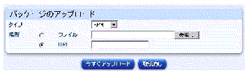

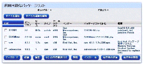

バージョン 2.2.1 には、ソフトウェアバンドルの一般的なインストールのサポートに関する主要な新機能が追加されています。「アップロード」画面のパッケージ選択に、「その他」という 4 番目の選択肢が追加されています。あらゆるフォーマットの単一ファイルを、「その他」のパッケージとしてアップロードできます。ファイルをアップロードすると、そのパッケージの「編集」画面が表示されます。この画面で、パッケージの名前、説明、バージョン、リリース、およびベンダー情報を入力できます。パッケージの種類が不明なため、ユーザーが必要な情報を入力する必要があります。
バンドルのインストール方法を認識するスクリプトファイルも指定しなければなりません。スクリプトファイルは Bourne シェル /bin/sh で実行できなければなりません。一般的なバンドルをインストールすると、管理対象システムの /tmp にスクリプトファイルとバンドルファイルの両方がコピーされます。次に、プラットフォームの通常のパッケージインストール用コマンド (rpm、pkgadd、または patchadd) ではなく、このスクリプトファイルが、パッケージファイルへのフルパスを唯一の引数として Bourne シェルを用いて実行されます。
stdout または stderr へのインストールからの出力は、単一文字列に取り込まれてタスクログに表示されます。インストールスクリプトがゼロ以外の値によって終了する場合、インストールは失敗したとみなされ、タスクの失敗状態が記録および表示されます。

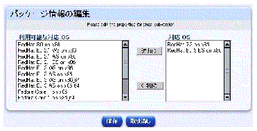

2.2 RR または GA からアップグレードすると、パッケージとオペレーティングシステムの間に作成した関連付けが失われる場合があります。
この問題を回避するには、アップグレードに先立ち、Control Station から root として次のコマンドを実行し、関連付けを含むテーブル (swinstaller_pkg_os) の内容をバックアップしておきます。
/usr/bin/env PGUSER=mgmt PGPASSWORD=mgmt /usr/bin/pg_dump -p 5434 -t swinstaller_pkg_os mgmt > /tmp/pkgos.bak
アップグレードをインストールしたあと、次のコマンドで関連付けを復元します。
/scs/sbin/db_tool.pl load /tmp/pkgos.bak

「パッケージ」
「利用可能なパッケージリスト」ウィンドウは、製品名 が認識したすべてのソフトウェアパッケージを表示し、ローカルのリポジトリでパッケージファイルを管理できるようにします。ソフトウェアパッケージは Control Station に保存されています。
次に、「ソフトウェアインストールプログラム」ウィンドウの「パッケージ」内に表示される「利用可能なパッケージリスト」オプションの図を示します。
図 2 「利用可能なパッケージリスト」ウィンドウ
この図は「利用可能なパッケージリスト」ウィンドウです。
パッケージファイルのアップロード
1 つのパッケージファイルをアップロードする手順は、次のとおりです。
1. 「ソフトウェアインストールプログラム」→「パッケージ」 と選択します。
「利用可能なパッケージリスト」ウィンドウが表示されます。
2. 「アップロード」をクリックします。
「パッケージのアップロード」ウィンドウが表示されます。
図 3 「パッケージのアップロード」ウィンドウ
3. 「タイプ」ドロップダウンメニューから「RPM」、「SVR4」、「パッチ」、「その他」のいずれかを選択します。
4. どちらかのラジオボタンをクリックし、パッケージファイルのロケーションを入力します。
注 - Control Station がプロキシを介してインターネットにアクセスする場合は、「Station の設定」→「設定」で入力したプロキシ設定が使用されます。この設定をまだ完了していない場合は、URL でパッケージファイルをアップロードする前にこの設定を行う必要があります。詳細は、『Sun Control Station 2.2 管理者マニュアル』を参照してください。
5. 「今すぐアップロード」をクリックします。
ファイルのアップロード中、「タスクの進捗状況」ダイアログが表示されます。
6. インストールするパッケージでサポートされるオペレーティングシステムと他の情報を入力します。詳細は、README ファイルの「Software Installer モジュール」の項を参照してください。
7. アップロードが完了したら、「完了」または「イベントの表示」のどちらかをクリックします。

1 つのパッケージファイルに対する対応 OS の追加と削除
1 つのパッケージファイルに対して対応 OS を追加または削除する手順は、次のとおりです。
2. 利用可能なパッケージファイルリストで、使用するパッケージファイルを選択します。
編集できるのは、一度に 1 つのパッケージファイルだけです。
3. 「編集」をクリックします。
「パッケージ情報の編集」ウィンドウが開きますが、選択したパッケージファイルの種類によって異なります。次に、.rpm パッケージファイルを使用した場合の「パッケージ情報の編集」ウィンドウの一例を示します。
図 4 「パッケージ情報の編集」ウィンドウ
この図は「パッケージ情報の編集」ウィンドウです。
4. 適用できる OS を設定するには、次のオプションを設定します。
5. 編集に SVR4 パッケージファイルを選択した場合、「パッケージ情報の編集」ウィンドウに次のようなオプションがさらに表示されます。
注 - このスクリプトファイルは、Bourne シェルフォーマット /bin/sh と互換性のあるシェルスクリプトである必要があります。
6. 編集にパッチを選択した場合、「パッケージ情報の編集」ウィンドウに次のようなオプションがさらに表示されます。
7. 編集が完了したら、「保存」をクリックします。
「利用可能なパッケージリスト」ウィンドウに戻ります。

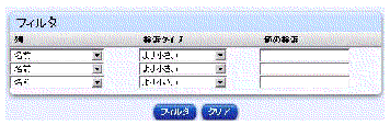

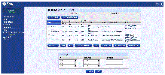

フィルタ
「利用可能なパッケージリスト」ウィンドウに同時に表示されるパッケージファイル数を制限するには、「フィルタ」機能を使用します。
「フィルタ」機能を使用する手順は、次のとおりです。
「利用可能なパッケージリスト」ウィンドウが表示され、ウィンドウの下部に次のような「フィルタ」機能が表示されます。
図 5 「フィルタ」ウィンドウ
この図は「フィルタ」ウィンドウです。
2. 「列」ドロップダウンリストからオプションを選択します。
「列」ドロップダウンリストで利用できる検索条件は次のとおりです。
3. 「検索タイプ」ドロップダウンリストからオプションを選択します。
「検索タイプ」ドロップダウンリストで利用できる検索条件は次のとおりです。
4. 「値の検索」テキストボックスに値を入力します。
検索の条件付けに役立つキーワードや句を入力します。
5. 「フィルタ」をクリックします。
入力されたパラメータに応じて「フィルタ」機能がパッケージファイルを検索し、更新した「利用可能なパッケージリスト」ウィンドウ内に結果を返します。
注 - 「クリア」をクリックすると、「利用可能なパッケージリスト」ウィンドウ内のリスト全体が更新され、利用可能なパッケージファイルのすべてが表示されます。また、フィルタの条件を 1 つクリアするには、「値の検索」テキストボックスからそのテキストを削除して「クリア」をクリックします。

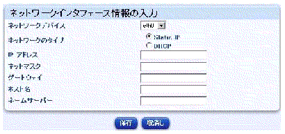

『AllStart モジュールガイド』の「ネットワークインタフェース情報の入力」テーブルが最新ではない
『Sun Control Station 2.2 AllStart モジュール』の第 2 章に記載の図 2-55 「ネットワークインタフェース情報の入力」テーブルは、旧リリースからのパラメータを示しています。バージョン 2.2 では、「ネットワークのタイプ」の「None」パラメータを使用しなくなりました。次に、正しい図を示します。
図 6 AllStart モジュールバージョン 2.2 の「ネットワークインタフェース情報の入力」テーブル
この図は、AllStart バージョン 2.2 の「ネットワークインタフェース情報の入力」テーブルです。
