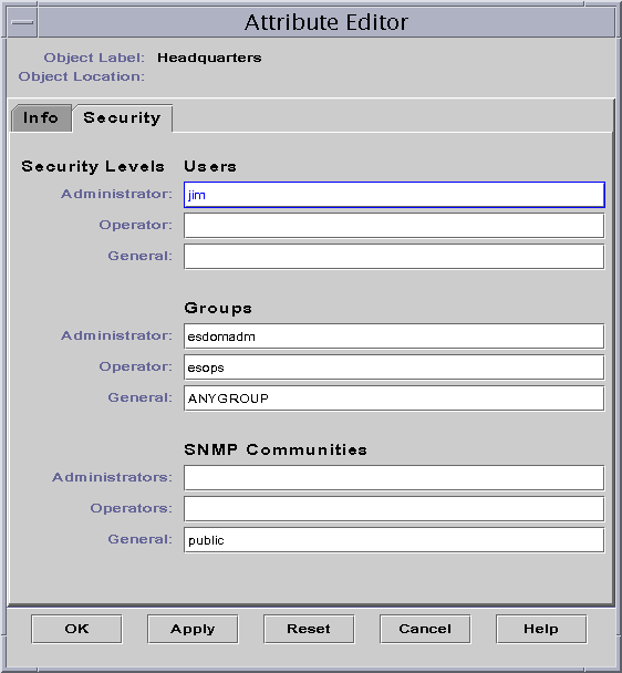

設定管理領域的安全性
管理領域屬性編輯程式會提供有關已選取管理領域及管理其行為之規則的其他資訊。使用屬性編輯程式編輯管理領域的安全性資訊。
註解 –
每個屬性編輯程式均會根據已選取物件的類型顯示一個或多個標籤按鈕。
  1. 以下列任一方式存取屬性編輯程式:
    • 在主要主控台視窗階層結構視圖中的管理領域圖示上,按一下滑鼠按鍵 3。然後,在蹦現式功能表中選取「屬性編輯程式」。
    • 在主要主控台視窗的「檔案」功能表中,選取「領域管理程式」。然後選取一個管理領域,並按一下「安全性」按鈕。
  2. 如果尚未選取標籤,請按一下「屬性編輯程式」視窗中的「安全性」標籤。
    安全性資訊將顯示在「屬性編輯程式」視窗中,如下圖所示。
    圖 2–2 管理領域的屬性編輯程式
    已選取安全標籤的「屬性編輯程式」視窗中將顯示一個管理員使用者、預設群組和預設 SNMP 團體。
  3. 在適當的欄位中鍵入使用者和管理員群組的名稱。
    請參閱第 18章, Sun Management Center 的安全性,以取得有關使用者和使用者群組的更多資訊。
  4. 若要接受變更並關閉「屬性編輯程式」視窗,請按一下「確定」按鈕。
