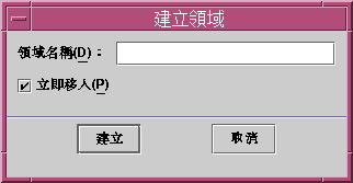

在「領域管理程式」中,按一下「新增」按鈕。
「建立領域」對話方塊即會出現,如下圖所示。
在「領域名稱」欄位中輸入新管理領域的名稱。
如果您不希望立即移入您的管理領域,請取消選取「立即移入」核取方塊。
預設的選項是 Sun Management Center 軟體顯示對話方塊,使您可以在建立管理領域後立即啟動探索管理程式。 如需有關探索管理程式的更多資訊,請參閱第 4章, 使用探索管理程式新增物件至拓樸資料庫。
若要建立新的管理領域,請按一下「建立」按鈕。
若要關閉視窗而不建立管理領域,請按一下「取消」按鈕。
