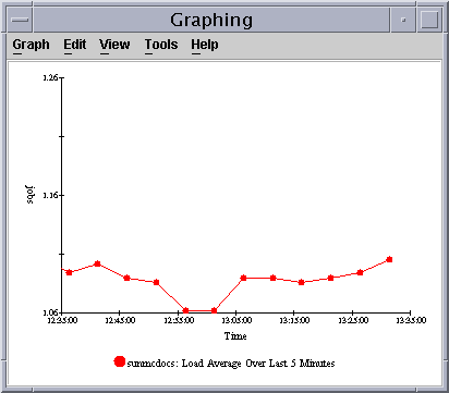

    以下圖形顯示典型的「繪圖」視窗。
    圖 9–1 最近 5 分鐘的系統負荷統計平均值圖形
    「繪圖視窗」將顯示一個圖形,其左軸顯示系統負荷,底軸顯示時間。

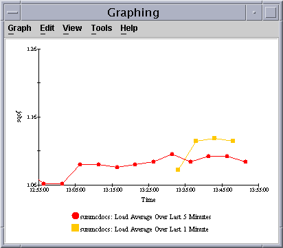

    即新增了第二個資料屬性,如圖 9–2 所示。
    註解 –
    您最多可以在單一圖形中同時繪製五個資料屬性。
    圖 9–2 最近 1 分鐘和 5 分鐘的平均負荷
    「繪圖視窗」將顯示兩個圖形,其左軸顯示平均負荷,底軸顯示時間。
