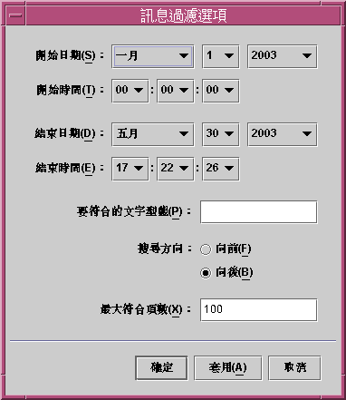

過濾您的日誌請求
您可以使用過濾器來僅顯示符合您所指定日期範圍和文字樣式的訊息。此外,您可以透過指定所報告相符訊息的最大數來限制搜尋結果的大小。
  1. 在已選取「檢視日誌」標籤的「細節」視窗中,按一下「過濾」按鈕。
    「訊息過濾器選項」對話方塊即會顯示出來,如下圖所示。
    圖 6–9 「訊息過濾器選項」對話方塊
    「訊息過濾器選項」視窗將按以下步驟中的說明,顯示定義過濾器的選項。
  2. 選取您要檢視的第一條日誌訊息的開始日期。
  3. 選取您要檢視的第一條日誌訊息的開始時間。
  4. 選取您要檢視的最後一條日誌訊息的結束日期。
  5. 選取您要檢視的最後一條日誌訊息的結束時間。
  6. 在「相符文字樣式」欄位中鍵入要符合的文字樣式。
    使用與您感興趣的訊息類型唯一相符的文字樣式。
  7. 選取「向前」或「向後」來指定日誌檔中訊息搜尋的方向。
    若要從日誌檔的結尾開始搜尋,請選取「向後」。若要從日誌檔的開頭搜尋,請選取「向前」。
  8. (選擇性的) 在「報告的最大相符訊息」欄位中鍵入日誌訊息應符合的最大數。
    若您輸入零 (0),則將報告所有相符的訊息,最多報告 100 條訊息。
  9. 若要過濾並重新載入您的日誌訊息並關閉此視窗,請按一下「確定」按鈕。

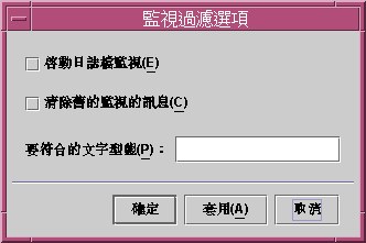

監視日誌訊息
監視可讓您在訊息產生時檢視新的日誌訊息。每個新到達的訊息都會反白顯示。
  1. 按一下「日誌畫面」上的「監視」按鈕。
    「監視過濾器選項」對話方塊即會顯示出來,如下圖所示。
    圖 6–10 「監視過濾器訊息」對話方塊
    「監視過濾器選項」視窗顯示以下步驟中說明的選項。
  2. 選取「啟用日誌檔監視」以啟用日誌檔監視。
  3. 若要僅顯示目前受監視的日誌訊息,請選取「清除舊的受監視訊息」。
  4. 在「相符文字樣式」欄位中鍵入要符合的文字樣式。
    您可以使用 UNIX 常規表示式。如需有關常規表示式的資訊,請參閱 regex(1F) 參考手冊頁面。
  5. 若要監視您的日誌訊息並關閉此視窗,請按一下「確定」按鈕。

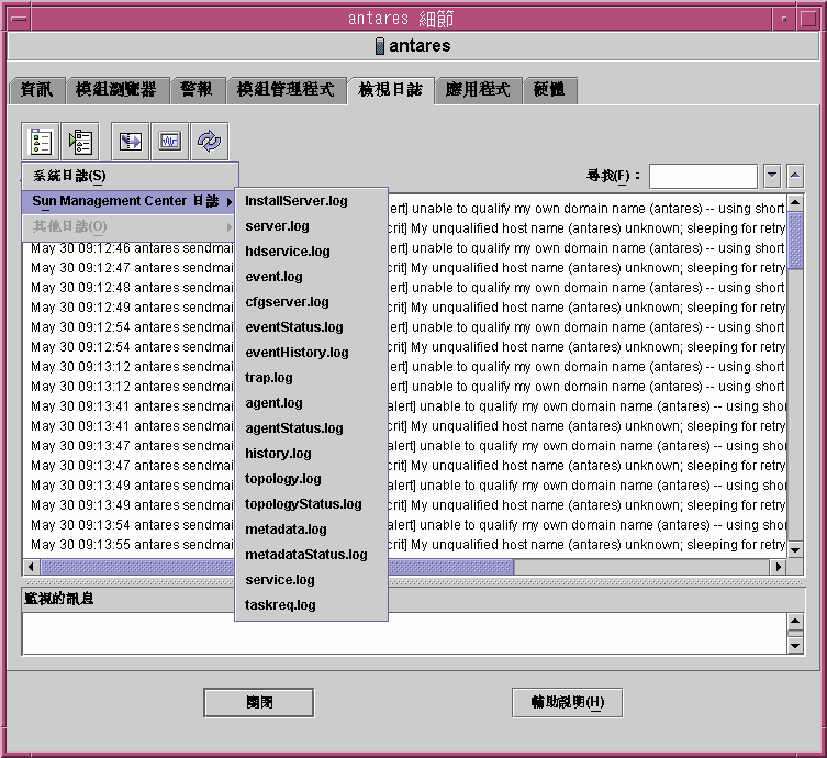

檢視 Sun Management Center 日誌檔訊息
  1. 在已選取「檢視日誌」標籤的「細節」視窗中,從「日誌檔」功能表中選擇「Sun Management Center 日誌」。
    日誌檔清單以子功能表的形式顯示,如下圖所示。
    圖 6–11 Sun Management Center「日誌檔」功能表
    已選取「檢視日誌」標籤的「細節」視窗顯示您可以選擇以檢視的日誌檔清單。
  2. 選取您要檢視的 Sun Management Center 日誌檔。
    已選取日誌檔的訊息即會顯示出來。
  3. 若要將過濾器套用至資訊,請按一下「過濾」按鈕。然後,在「訊息過濾器選項」對話方塊中輸入過濾參數。
    將使用您選取的過濾器來顯示資訊。
