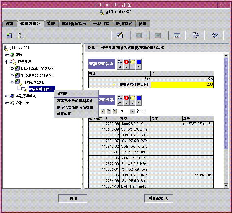

檢視有關已安裝增補程式或套裝軟體的詳細資訊
  1. 在「主機細節」視窗的「模組瀏覽器」視圖中,按兩下 Navigator 視窗中的「作業系統」。
    下面的類別會展開。
  2. 按兩下「增補程式監視」。
    該類別會展開,並在下面顯示「建議的增補程式」。
  3. 在「建議的增補程式」上按滑鼠按鈕 3。
    螢幕上將顯示一個即現式功能表。
    顯示建議的增補程式和功能表的模組瀏覽器。上文有說明該圖形。
  4. 選擇一個要檢視的清單︰
    • 若要檢視系統上安裝的增補程式清單,請選擇「顯示安裝的增補程式」。
    • 若要檢視系統上安裝的套裝軟體清單,請選擇「顯示安裝的套裝軟體」。
    將開啟「探測瀏覽器」,其中包含相應的清單。
