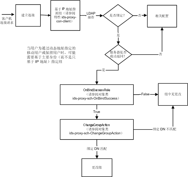

绑定时更改组
当客户机最初进行连接时,根据其 IP 地址将它置于一个组中。当客户机绑定到目录时,它可以移动到具有不同访问控制的不同组。要实现这一功能,初始组对象必须包括规则对象,在进行成功绑定操作时,将对该规则对象进行评估。如果该规则的值为 TRUE,则可以执行更改组操作将客户机移动到不同的组。图 A-1 显示了此功能。
图 A-1 绑定时更改组
在绑定时更改组。当客户机最初进行连接时,根据其 IP 地址将它置于一个组中。当客户机绑定到目录时,它可以移动到具有不同访问控制的不同组。
配置“绑定时更改组”
以下步骤说明了如何配置 Directory Proxy Server,以使其使用简单的绑定验证机制通过 "cn=Directory Manager" 在成功绑定时更改组。
配置“绑定时更改组”
  1. 创建一个新网络组,在成功进行绑定时用户 cn="Directory Manager" 将移到其中。有关详细信息,请参阅创建组。如果用户只有通过将其更改到组,才能成为该组的一部分,那么请在“网络组”面板的“网络”选项卡中设置“无 IP 绑定”。此外,还要确保此组排在允许某些 IP 绑定的所有其他网络组后面。
  2. 创建一个新“更改组”操作。有关详细信息,请参阅创建操作对象。将“更改为”设置为您在步骤 1 中创建的组的名称。将“如果 DN 匹配”设置为 "cn=Directory Manager"。也可以将所有其他的(即,".*")设置为“无”(不更改组)。
  3. 创建绑定后续事件。有关详细信息,请参阅创建事件对象。在“操作”选项卡上,将其设置为您在步骤 2 中创建的更改组操作。在“条件”选项卡上,选择“基于口令的绑定”。
  4. 在步骤 1 中创建的“网络组”的“事件”选项卡上,选择您在步骤 3 中创建的“绑定后续事件”。有关详细信息,请参阅修改组。

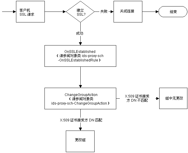

建立 TLS 时更改组
建立 TLS 时更改组类似于绑定时更改组机制,当客户机成功建立 TLS 会话时,可以更改组。当客户机建立 TLS 时,将评估“SSL 已建立”规则,此后将执行“更改组”操作。图 A-2 显示了此功能。
图 A-2 建立 TLS 时更改组
建立 TLS 时更改组,当客户机成功建立 TLS 会话时可以更改组。
