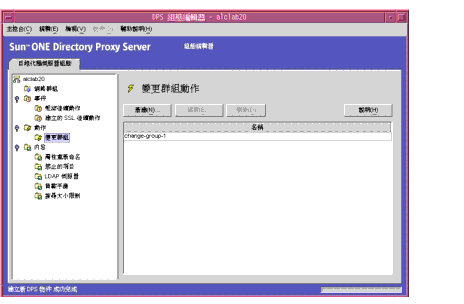

- 存取 Directory Proxy Server 組態編輯器主控台,請參閱存取 Directory Proxy Server 主控台。
- 在瀏覽樹狀目錄中展開 [動作] 節點,然後選取 [變更群組]。
右邊窗格會顯示現有的動作物件清單。
- 按一下 [新建]。

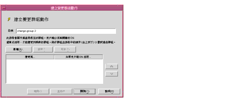

出現 [建立變更群組動作] 視窗。
- 在 [名稱] 欄位中,鍵入物件的名稱。名稱必須是唯一的英數字元字串。
- 在 [動作] 標籤中,選取事件發生時要執行的動作 (也就是當事件評估為 TRUE 時)。
變更為...顯示用戶端可變更到的群組清單。若要進行變更,用戶端必須符合與每個群組都有關聯的 DN 運算式。若要編輯與特定群組或 [未變更] 項目相關的 DN 運算式,請按一下表格中的 [如果用戶端 DN 相符] 欄。系統會從上而下評估清單,直到與 DN 運算式相符為止。因此,把最常見的 DN 運算式放在清單底端,讓系統能夠評估所有運算式,是非常重要的。
您必須將規則運算式正常化 (也就是說,RDN 元件與等號 (=) 之間不應有空格),以及所有屬性名稱及值必須大寫。
您可利用下列書籍做為規則運算式的參考:「Mastering Regular Expressions」, Friedl 與 Oram 著,O'Reilly 發行,ISBN: 1565922573。
新增。顯示功能表以將群組加入至可能變更的用戶端連線。群組變更項目可為下列類型:[群組變更項目] 或 [未變更項目]。
群組變更項目。顯示對話方塊,讓用戶端根據系統是否將相關聯的 DN 運算式評估為 TRUE,來變更網路群組。
未變更項目。將列加入至表格,表示將相關聯的 DN 運算式評估為 TRUE 時,不應發生變更。這樣有助於提供變更群組清單之評估的「最少運算」。
編輯。顯示編輯表格中目前所選項目的對話方塊。
移除。移除目前表格中選取的項目。
- 按一下 [儲存] 以建立動作物件。

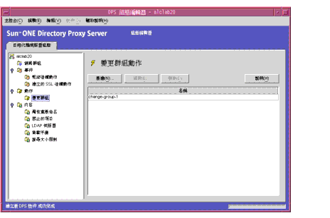

- 存取 Directory Proxy Server 組態編輯器主控台,請參閱存取Directory Proxy Server 主控台。
- 在瀏覽樹狀目錄中,選取 [動作]。
右邊窗格會顯示現有的動作物件清單。
- 在清單中選取您要修改的動作物件,然後按一下 [編輯]。
- 進行必要的修改。
- 按一下 [儲存] 以儲存您的變更。

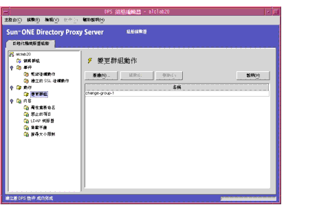

- 在瀏覽樹狀目錄中,選取 [動作]。
右邊窗格會顯示現有的動作物件清單。
- 在清單中選取您要刪除的動作,然後按一下 [刪除]。
- 確認您的動作。
您刪除的物件名稱現在已經從清單上移除。Directory Proxy Server 組態已經修改,您必須重新啟動依賴本組態的伺服器。現在還不要重新啟動伺服器。您可以將所有的組態都變更過後再進行。
