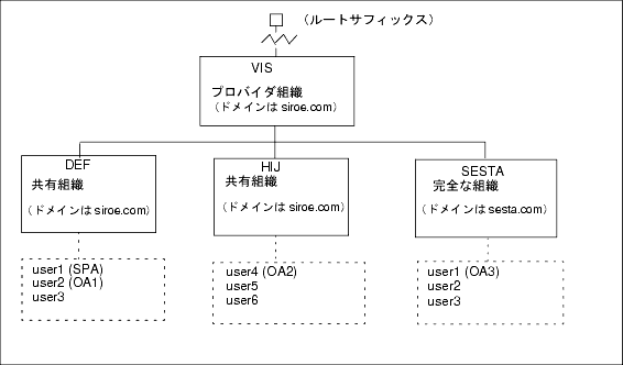

図 A-1 に、3 層の組織階層の論理図を示します。
図 A-1 サービスプロバイダ管理者を使用するディレクトリ: 論理図
サービスプロバイダ管理者を使用するディレクトリ (論理図)
図 A-1 の例では、プロバイダ組織が 1 つ示されています。ただし、1 つのディレクトリに複数のプロバイダ組織を格納できます。
この例では、管理作業は以下のように委任されます。
プロバイダと下位組織の定義については、「サービスプロバイダ管理者で管理される組織」を参照してください。

ユーザーに SPA のロールを割り当てる
SPA のロールは、SPA に指定された組織で、その SPA が管理するプロバイダ組織の下位組織のユーザーに割り当てる必要があります。
図 A-1 の例では、VIS という名前のプロバイダ組織に SPA を作成する必要があるとします。ここでは、DEF 組織のuser1に SPA のロールを割り当てています。
プロバイダ組織のノードにはユーザーが含まれていないため、SPA は下位組織に存在している必要があります。
したがって、SPA がプロバイダ組織を管理するためには、その下に少なくとも 1 つの組織を作成する必要があります。この組織を、SPA のロールを割り当てるユーザーが所属する組織として指定します。詳細については、この付録の後半にある「プロバイダ組織とサービスプロバイダ管理者の作成」を参照してください。

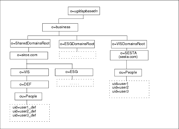

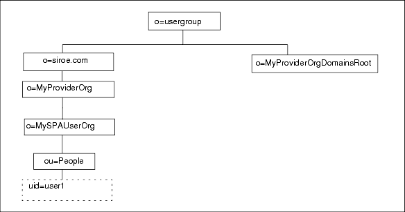

図 A-2 は、テンプレートをインストールすることによって作成されたエントリの例を示しています。これが組織のディレクトリ情報ツリー (DIT) 図です。
図 A-2 は一例です。組織名、SPA ユーザー名、DIT 構成は組織によって異なります。
図 A-2 サービスプロバイダのカスタムテンプレートディレクトリ情報ツリー図
サービスプロバイダのカスタムテンプレート (ディレクトリ情報ツリー図)
サンプルとしてインストールしたサービスプロバイダのカスタムテンプレートのノード
図 A-2 に示したノードは次のとおりです。

サンプルデータで提供される組織
図 A-1 にサンプル ldif ファイルで提供される組織構造の論理図を示します。図 A-1 には、ファイルに存在しない共有組織 HIJ が追加されています。
サンプル ldif ファイルでは、ルートサフィックスノード内に次の組織が格納されます。
この ldif ファイルは、次のように組織の管理者のロールを定義します。

3 層ディレクトリ階層では、ディレクトリ情報ツリー (DIT) は図 A-1 に示す論理図と異なります。組織は部分的に異なる階層の DIT で実装されます。
たとえば、DIT では完全なドメインはルートサフィックス直下に存在する必要があります。したがって、ドメインノードはルートサフィックスの下に追加され、共有ドメイン (共有組織で使用) と、完全な組織 (独自のドメインを保有) の LDAP 情報を格納します。
サンプル組織データ: ディレクトリ情報ツリー図
図 A-3 にサンプル組織データのディレクトリ情報ツリー (DIT) 図を示します。
図 A-3 に示す例は、図 A-1 に示す論理図と同様に、次の組織を含みます。
サンプルディレクトリ情報ツリーのノード
サンプル組織ファイル (da.sample.data.ldif) のノードは次のとおりです。
サンプルディレクトリ情報ツリーのユーザー DN
図 A-3 に示すサンプル組織ファイルの一部のユーザー DN は、次のとおりです。
