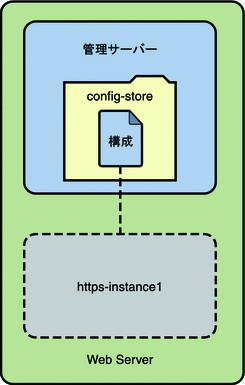

この節では、単一ノード配備アーキテクチャーについて説明します。
次の図は、単一ノード配備設定の Web Server を表現したものです。
単一ノード配備設定の Web Server。
この図の Web Server 配備設定は、次の各要素から構成されています。
