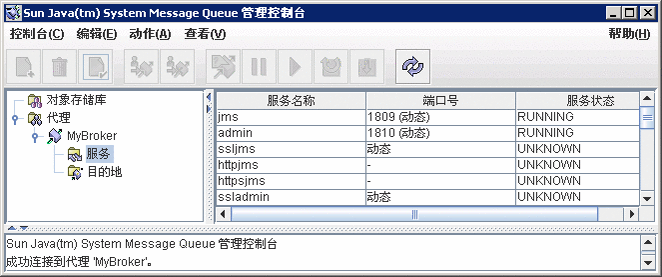

  1. 在“管理控制台”窗口浏览窗格中的代理名称下选择“服务”。
    结果窗格中会显示可用服务的列表(见图 2–6),其中显示了每个服务的名称、端口号和当前状态。
    图 2–6 查看连接服务
    “Message Queue 管理控制台”窗口。已选中代理服务节点。节点的内容显示在内容窗格中。
  2. 通过在结果窗格中单击某个服务的名称来选择该服务。
    在本练习中,请选择名称 jms。

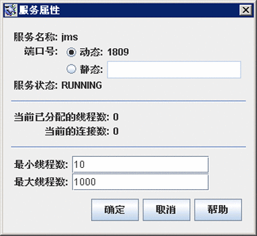

  3. 从“动作”菜单中选择“属性”。
    将显示“服务属性”对话框(图 2–7)。可以使用此对话框为该服务指定静态端口号,并更改为其分配的最大线程数及最小线程数。
    图 2–7 “服务属性”对话框
    “服务属性”对话框。按钮从左到右依次为:“确定”、“取消”和“帮助”。
    在本练习中,不要更改连接服务的任何属性。
