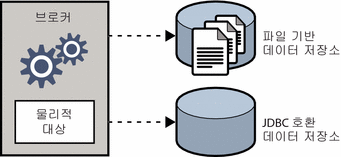

Message Queue는 파일 기반 및 JDBC 기반 지속성 모듈을 모두 지원합니다(그림 4–1 참조). 파일 기반 지속성에서는 개별 파일을 사용하여 영구 데이터를 저장합니다. JDBC 기반 지속성에서는 JDBC™(Java Database Connectivity) 인터페이스를 사용하여 브로커를 JDBC 호환 데이터 저장소에 연결합니다. 일반적으로 파일 기반 지속성은 JDBC 기반보다 빠르지만, JDBC 호환 저장소가 제공하는 중복 및 관리 제어 기능을 선호하는 사용자도 있습니다. 브로커 구성 등록 정보 imq.persist.store(표 14–4 참조)는 사용할 두 가지 형태의 지속성 중 하나를 지정합니다.
기본적으로 Message Queue에서는 파일 기반 영구 데이터 저장소를 사용하는데, 이 저장소에서는 개별 파일이 메시지, 대상, 영구 가입 및 트랜잭션과 같은 영구 데이터를 저장합니다. 파일 기반 지속성과 관련된 브로커 구성 등록 정보는 파일 기반 지속성에 나와 있습니다.
파일 기반 저장소는 데이터 저장소가 속한 브로커 인스턴스의 이름(instanceName)으로 식별되는 디렉토리에 있습니다.

파일 기반 지속성을 사용하는 대신 JDBC 호환 드라이버를 통해 액세스할 수 있는 데이터 저장소에 액세스하도록 브로커를 설정할 수 있습니다. 이 경우 해당 JDBC 관련 브로커 구성 등록 정보를 설정하고 데이터베이스 관리자 유틸리티(imqdbmgr)를 사용하여 적절한 스키마를 갖는 데이터베이스를 만들어야 합니다. 자세한 내용은 JDBC 기반 저장소 구성을 참조하십시오.
JDBC 기반 지속성에는 JDBC 데이터베이스를 사용하도록 브로커를 구성하기 위한 등록 정보가 나와 있습니다. 이러한 등록 정보는 각 브로커 인스턴스의 인스턴스 구성 파일(config.properties)이나 브로커 유틸리티(imqbrokerd) 또는 데이터베이스 관리자 유틸리티(imqdbmgr)의 -D 명령줄 옵션을 사용하여 지정할 수 있습니다.
imq.persist.jdbc.driver 등록 정보는 데이터베이스에 연결하는 데 사용할 JDBC 드라이버의 Java 클래스 이름을 제공합니다. 또한 기존 데이터베이스 연결(imq.persist.jdbc.opendburl), 새 데이터베이스 작성(imq.persist.jdbc.createdburl) 및 데이터베이스 연결 닫기(imq.persist.jdbc.closedburl) URL을 지정하는 등록 정보도 있습니다.
imq.persist.jdbc.user 및 imq.persist.jdbc.password 등록 정보는 데이터베이스에 액세스하는 데 사용되는 사용자 이름 및 비밀번호를 제공합니다. imq.persist.jdbc.needpassword는 비밀번호가 필요한지 여부를 지정하는 부울 플래그입니다. 보안상의 이유로 비밀번호는 -passfile 명령줄 옵션을 통해 지정된 비밀번호 파일에만 지정해야 합니다. imqbrokerd 및 imqdbmgr 명령은 대화식으로 비밀번호를 묻습니다. 이와 마찬가지로, 명령줄에서 imqbrokerd 명령의 -dbuser 옵션 또는 imqdbmgr 명령의 -u 옵션을 사용하여 사용자 이름을 입력할 수도 있습니다.

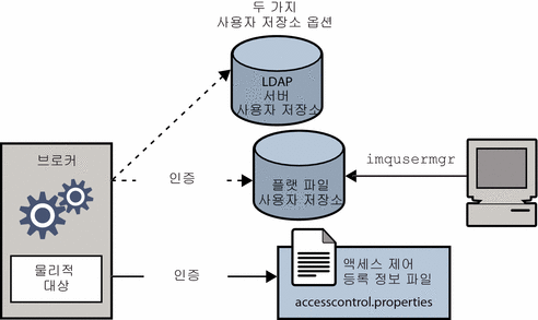

그림 4–2는 브로커에서 인증 및 권한 부여 서비스를 제공하는 데 필요한 구성 요소를 보여줍니다. 이러한 서비스는 메시징 시스템 사용자에 대한 정보(이름, 비밀번호 및 그룹 멤버쉽)가 들어 있는 사용자 저장소에 따라 다릅니다. 또한, 사용자나 그룹에 특정 작업에 대한 권한을 부여하기 위해 브로커는 사용자나 그룹이 수행할 수 있는 작업을 지정하는 액세스 제어 등록 정보 파일을 참조합니다. 구성 등록 정보 imq.accesscontrol.file.filename을 사용하여 브로커 전체에 대해 단일 액세스 제어 등록 정보 파일을 지정하거나, imq.serviceName. accesscontrol.file.filename을 사용하여 단일 연결 서비스에 대해 지정할 수 있습니다.
그림 4–2에 표시된 대로, Message Queue 서비스와 함께 제공되는 플랫 파일 사용자 저장소에 사용자 데이터를 저장하거나 기존 LDAP(Lightweight Directory Access Protocol) 저장소에 플러그 인할 수 있습니다.
플랫 파일 저장소를 선택하는 경우에는 Message Queue 사용자 관리자 유틸리티(imqusermgr)를 사용하여 저장소를 관리해야 합니다. 이 옵션은 기본적으로 제공되며 사용하기 쉽습니다.
기존 LDAP 서버를 사용하려면 LDAP 공급업체에서 제공하는 도구를 사용하여 사용자 저장소를 채우고 관리합니다. 또한, 브로커에서 LDAP 서버에 사용자 및 그룹에 대한 정보를 쿼리할 수 있도록 브로커 인스턴스 구성 파일의 등록 정보를 설정해야 합니다.
브로커의 imq.authentication.basic.user_repository 등록 정보는 어떤 저장소 유형을 사용할지를 지정합니다. 일반적으로 LDAP 저장소는 확장성이 중요한 경우나 여러 브로커에서 저장소를 공유해야 하는 경우(예: 브로커 클러스터를 사용 중인 경우)에 권장됩니다. 플랫 파일 또는 LDAP 사용자 저장소 설정에 대한 자세한 내용은 사용자 인증을 참조하십시오.

인증된 사용자는 다양한 Message Queue 관련 작업을 수행할 수 있는 권한을 부여받게 됩니다. Message Queue 관리자는 사용자 그룹을 정의하고 그룹 내 개별 사용자 멤버쉽을 할당할 수 있습니다. 기본 액세스 제어 등록 정보 파일은 admin이라는 단일 그룹만 명시적으로 참조합니다( 그룹 참조). 이 그룹의 사용자는 admin 연결 서비스용 연결 권한이 있으므로 대상 생성, 브로커 모니터링 및 제어와 같은 관리 작업을 수행할 수 있습니다. 다른 그룹으로 정의된 사용자는 기본적으로 admin 서비스에 연결할 수 없습니다.
사용자가 어떤 작업을 수행하려 하면 브로커는 사용자 저장소에 있는 사용자 이름 및 그룹 멤버쉽을 액세스 제어 등록 정보 파일에 있는 해당 작업에 액세스하도록 지정된 사용자 이름 및 그룹 멤버쉽과 대조 확인합니다. 액세스 제어 등록 정보 파일은 다음 작업에 대한 사용자 또는 그룹의 권한을 지정합니다.

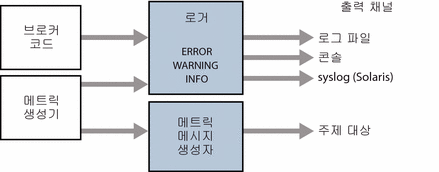

브로커는 응용 프로그램 및 브로커 성능을 모니터하고 진단할 구성 요소를 포함합니다. 여기에는 다음 항목이 포함됩니다.
데이터를 생성하는 구성 요소, 메트릭 생성자 및 이벤트를 기록하는 브로커 코드
여러 출력 채널을 통해 정보를 기록하는 로거 구성 요소
메트릭 정보를 포함하는 JMS 메시지를 JMS 모니터링 클라이언트가 사용할 수 있도록 주제 대상에게 보내는 메트릭 메시지 생성자
그림 4–3은 일반 체계를 보여줍니다. 모니터링 서비스 구성을 위한 브로커 등록 정보는 모니터링 등록 정보에 나와 있습니다.

A broker’s 브로커의 영구 데이터 저장소는 물리적 대상, 영구 가입, 메시지, 트랜잭션 및 확인에 대한 정보가 저장되어 있습니다. Message Queue 브로커는 기본적으로 파일 기반 영구 저장소를 사용하도록 구성되어 있지만, JDBC 호환 드라이버를 통해 액세스할 수 있는 데이터 저장소에 플러그 인 되도록 다시 구성할 수도 있습니다.브로커 구성 등록 정보 imq.persist.store(표 14–4 참조)는 사용할 두 가지 형태의 지속성 중 하나를 지정합니다.
이 절에서는 영구 저장소를 사용하도록 브로커를 구성하는 방법에 대해 설명합니다. 이 장은 다음 항목으로 구성되어 있습니다.
브로커 인스턴스를 만들면 파일 기반 데이터 저장소가 자동으로 생성됩니다. 이 저장소는 브로커의 인스턴스 디렉토리에 있습니다. 정확한 위치는 부록 A, 플랫폼별 Message QueueTM 데이터 위치를 참조하십시오.
기본적으로 Message Queue는 디스크에 대한 비동기 쓰기 작업을 수행합니다. 운영 체제는 성능 향상을 위해 이러한 작업을 버퍼링할 수 있습니다. 하지만 쓰기 작업 중에 운영 체제에 예기치 않은 오류가 발생할 경우 메시지가 손실될 수 있습니다. 성능이 조금 저하되더라도 안정성을 향상시키려면 데이터를 비동기식으로 쓰도록 브로커 등록 정보 imq.persist.file.sync를 설정할 수 있습니다. 이 등록 정보에 대한 자세한 내용은 파일 기반 지속성 및 표 14–5를 참조하십시오.
브로커 인스턴스를 시작할 때 imqbrokerd 명령의 -reset 옵션을 사용하여 파일 시스템을 지울 수 있습니다. 이 옵션 및 하위 옵션에 대한 자세한 내용은 브로커 유틸리티를 참조하십시오.
JDBC 기반 지속성을 사용하도록 브로커를 구성하려면 브로커 인스턴스 구성 파일에서 JDBC 관련 등록 정보를 설정하고 적절한 데이터베이스 스키마를 만듭니다. Message Queue 데이터베이스 관리자 유틸리티(imqdbmgr)는 JDBC 드라이버와 브로커 구성 등록 정보를 사용하여 데이터베이스를 만들고 관리합니다.또한, 데이터베이스 관리자를 사용하여 데이터베이스에서 손상된 테이블을 삭제하거나 다른 데이터베이스를 데이터 저장소로 사용할 수도 있습니다. 자세한 내용은 데이터베이스 관리자 유틸리티를 참조하십시오.

Message Queue를 설치하면 기본 플랫 파일 사용자 저장소가 설치됩니다. 저장소는 admin 및 guest 사용자의 두 가지 기본 항목과 함께 제공됩니다. Message Queue를 테스트하는 경우 기본 사용자 이름과 비밀번호(admin/admin)를 사용하여 imqcmd 유틸리티를 실행할 수 있습니다.
작업 시스템을 설정하는 경우 관리자에 대한 인증과 권한 부여를 설정해야 합니다. 파일 기반 사용자 저장소 설정 또는 LDAP 디렉토리 서버 사용 구성에 대한 자세한 내용은 7 장, 보안 관리을 참조하십시오. 작업 환경에서는 보안을 위해 기본이 아닌 사용자 이름과 비밀번호를 사용하는 것이 좋습니다.
브로커에 대한 보안 연결을 사용하려면 대상 브로커 인스턴스에서 ssladmin 서비스를 설정하고 활성화합니다. 자세한 내용은 메시지 암호화를 참조하십시오.

파일 기반 데이터 저장소를 메시지의 영구 저장소로 사용하는 경우, 필요할 때마다 디스크 사용률을 모니터하고 디스크를 압축할 수 있습니다.
파일 기반 메시지 저장소는 메시지가 보관될 물리적 대상에 해당하는 디렉토리에 저장되도록 구성됩니다. 각 물리적 대상 디렉토리에서 대부분의 메시지는 가변 크기 레코드로 구성되는 단일 파일에 저장됩니다. (단편화를 줄이기 위해 크기가 구성 가능한 임계값을 초과하는 메시지는 자체의 개별 파일에 저장).
레코드 파일에서 다양한 크기의 메시지가 지속되다가 제거될 때 파일에서 사용 가능한 레코드가 다시 사용되지 않는 공간이 생길 수 있습니다.
사용되지 않은 사용 가능한 레코드를 관리하려면 명령 유틸리티의 하위 명령을 사용하여 물리적 대상별 디스크 사용률을 모니터하고 사용률이 떨어지면 사용 가능한 디스크 공간을 확보합니다.

사용자 인증에 사용할 사용자 저장소를 구성하고 액세스 제어를 정의하며 클라이언트 브로커 통신을 암호화하는 SSL(Secure Socket Layer) 연결 서비스를 구성하고 브로커를 시작할 때 사용할 비밀번호 파일을 설정함으로써 보안을 관리합니다.
이 장은 다음 내용으로 구성되어 있습니다.
사용자가 브로커에 연결하려고 시도하면 브로커는 제공된 이름과 비밀번호를 검사하여 사용자를 인증합니다. 이름과 비밀번호가 각 브로커가 참조하도록 구성된 브로커별 사용자 저장소의 이름 및 비밀번호와 일치하면 브로커는 연결을 허용합니다.
사용자 저장소에서 사용자 목록, 해당 그룹, 비밀번호를 관리해야 합니다. 브로커 인스턴스마다 다른 사용자 저장소를 사용할 수 있습니다. 이 절에서는 이러한 저장소를 만들고 채우고 관리하는 방법에 대해 설명합니다.
저장소 유형은 다음 중 하나가 될 수 있습니다.
Message QueueTM와 함께 제공되는 플랫 파일 저장소
이 사용자 저장소 유형은 사용하기가 매우 쉽습니다. 사용자 관리자 유틸리티(imqusermgr)를 사용하면 저장소를 채우고 관리할 수 있습니다. 인증을 사용하려면 각 사용자의 이름, 비밀번호, 사용자 그룹 이름으로 사용자 저장소를 채웁니다.
사용자 저장소의 설정 및 관리에 대한 자세한 내용은 플랫 파일 사용자 저장소 사용을 참조하십시오.
LDAP 서버
LDAP v2 또는 v3 프로토콜을 사용하는 기존 또는 새 LDAP 디렉토리 서버가 될 수 있습니다. 플랫 파일 저장소만큼 사용이 쉽지는 않지만 더 확장 가능하므로 작업 환경에 적합합니다.
LDAP 사용자 저장소를 사용하는 경우에는 LDAP 공급업체에서 제공하는 도구를 사용하여 사용자 저장소를 채우고 관리해야 합니다. 자세한 내용은 사용자 저장소에 LDAP 서버 사용을 참조하십시오.
Message Queue에서는 플랫 파일 사용자 저장소와 플랫 파일 사용자 저장소를 채우고 관리할 때 사용할 수 있는 명령줄 도구인 사용자 관리자 유틸리티(imqusermgr)를 제공합니다. 다음 절에서는 플랫 파일 사용자 저장소에 대해 설명하고 사용자 관리자 유틸리티를 사용하여 해당 저장소를 채우고 관리하는 방법을 설명합니다.
플랫 파일 사용자 저장소는 인스턴스마다 다릅니다. 기본 사용자 저장소(passwd)는 사용자가 시작하는 각 브로커 인스턴스에 대해 자동으로 만들어집니다. 이 사용자 저장소는 저장소와 연관된 브로커 인스턴스의 이름으로 식별되는 디렉토리에 저장됩니다(부록 A, 플랫폼별 Message QueueTM 데이터 위치 참조).

Message Queue 사용자 관리자 유틸리티(imqusermgr)를 사용하면 플랫 파일 사용자 저장소를 편집하거나 채울 수 있습니다. 이 절에서는 사용자 관리자 유틸리티에 대해 소개합니다. 다음 절에서는 imqusermgr 하위 명령을 사용하여 특정 작업을 수행하는 방법에 대해 설명합니다.
imqusermgr 명령에 대한 자세한 내용은 13 장, 명령줄 참조을 참조하십시오.
사용자 관리자를 사용하기 전에 주의해야 할 사항은 다음과 같습니다.
브로커별 사용자 저장소가 없는 경우 해당 브로커 인스턴스를 시작하여 브로커별 사용자 저장소를 만들어야 합니다.
imqusermgr 명령은 브로커가 설치된 호스트에서 실행해야 합니다.
저장소에 쓸 수 있는 적절한 권한이 필요합니다. 즉, Solaris 및 Linux의 경우 해당 브로커 인스턴스를 처음으로 만든 사용자나 루트 사용자여야 합니다.
다음 절의 예에서는 기본 브로커 인스턴스인 경우를 가정합니다.
imqusermgr 명령에는 add, delete, list 및 update 하위 명령이 있습니다.

사용자 저장소에 LDAP 서버를 사용하려면 다음 작업을 수행합니다.
인스턴스 구성 파일 편집
관리자에 대한 액세스 제어 설정
브로커가 디렉토리 서버를 사용하게 하려면 브로커 인스턴스 구성 파일 config.properties에서 특정 등록 정보의 값을 설정해야 합니다. 이 등록 정보를 사용하면 사용자가 브로커 인스턴스에 연결하거나 메시징 작업을 수행하려 할 때마다 브로커 인스턴스가 LDAP 서버로부터 사용자 및 그룹에 대한 정보를 쿼리할 수 있습니다.

관리자를 만들려면 액세스 제어 등록 정보 파일을 사용하여 ADMIN 연결을 생성할 수 있는 사용자와 그룹을 지정합니다. 이러한 사용자와 그룹을 LDAP 디렉토리에서 사전 정의해야 합니다.
ADMIN 연결을 만들 수 있는 모든 사용자나 그룹은 관리 명령을 실행할 수 있습니다.
브로커 등록 정보 imq.accesscontrol.enabled를 true(기본값)로 설정하여 액세스 제어 파일을 사용 가능하게 합니다.
imq.accesscontrol.enabled 등록 정보는 액세스 제어 파일을 사용 가능하게 합니다.
액세스 제어 파일 accesscontrol.properties를 엽니다. 파일 위치는 부록 A, 플랫폼별 Message QueueTM 데이터 위치에 나와 있습니다.

access control properties file(ACL 파일)에는 사용자와 사용자 그룹이 수행할 수 있는 작업을 지정하는 규칙이 포함되어 있습니다. ACL 파일을 편집하여 이런 작업을 특정 사용자 및 그룹으로 제한합니다. 브로커 인스턴스마다 다른 ACL 파일을 사용할 수 있습니다.
ACL 파일은 사용자 정보가 플랫 파일 사용자 저장소에 있는지 또는 LDAP 사용자 저장소에 있는지 여부와 상관 없이 모두 사용할 수 있습니다.브로커는 클라이언트 응용 프로그램이 다음 작업 중 하나를 수행할 때 ACL 파일을 확인합니다.
연결 만들기
생성자 만들기
사용자 만들기
대기열 찾아보기
브로커는 ACL 파일을 확인하여 작업 수행 권한을 요청을 생성한 사용자에게 부여할지 해당 사용자가 속하는 그룹에 부여할지를 결정합니다.
ACL 파일을 편집한 경우 브로커가 다음에 파일을 검사하여 권한 부여를 확인할 때 새로운 설정이 적용됩니다. 파일을 편집한 후 브로커를 다시 시작할 필요가 없습니다.
ACL 파일은 인스턴스에 고유합니다. 브로커 인스턴스를 시작할 때마다 기본 파일 accesscontrol.properties가 인스턴스 디렉토리에 생성됩니다. 파일에 대한 경로 형식은 다음과 같습니다(부록 A, 플랫폼별 Message QueueTM 데이터 위치 참조).
…/instances/brokerInstanceName/etc/accesscontrol.properties
ACL 파일은 Java 등록 정보 파일과 같은 형식으로 구성됩니다. 먼저 파일 버전을 정의하는 것으로 시작하여 다음 세 개 섹션에서 액세스 제어 규칙을 지정합니다.

Message Queue 로거는 브로커 코드, 디버거, 메트릭 생성기에서 생성한 정보를 가져와서이 정보를 표준 출력(콘솔), 로그 파일, syslog 데몬 프로세스(Solaris™ 운영 체제인 경우) 등과 같은 여러 출력 채널에 기록합니다.
로거에서 수집된 정보의 유형과 각 출력 채널에 기록된 유형을 지정할 수 있습니다. 특히 메트릭 정보가 로그 파일에 기록되도록 지정할 수 있습니다.

기본적으로 오류 및 경고 메시지는 로그 파일에 기록될 뿐 아니라 터미널에도 표시됩니다. Solaris의 경우에는 오류 메시지가 시스템의 syslog 데몬에도 기록됩니다.
로그 메시지의 출력 채널은 다음과 같은 방법으로 변경할 수 있습니다.
모든 로그 범주(주어진 수준에서)의 출력이 화면에 표시되게 하려면 imqbrokerd 명령에 -tty 옵션을 사용합니다.
로그 출력이 화면에 표시되지 않게 하려면 imqbrokerd 명령에 -silent 옵션을 사용합니다.
로그 파일에 기록할 로깅 정보의 범주를 지정하려면 imq.log.file.output 등록 정보를 사용합니다. 예를 들면, 다음과 같습니다.
imq.log.file.output=ERROR
콘솔에 기록할 로깅 정보의 범주를 지정하려면 imq.log.console.output 등록 정보를 사용합니다. 예를 들면, 다음과 같습니다.
imq.log.console.output=INFO
Solaris의 경우 Solaris syslog에 기록할 로깅 정보의 범주를 지정하려면 imq.log.syslog.output 등록 정보를 사용합니다. 예를 들면, 다음과 같습니다.
imq.log.syslog.output=NONE
로거 출력 채널을 변경하기 전에 출력 채널에 매핑할 정보를 지원하는 수준으로 로깅을 설정해야 합니다. 예를 들어, 로그 수준을 ERROR로 설정하고 imq.log.console.output 등록 정보를 WARNING으로 설정한 경우에는 WARNING 메시지의 로깅을 활성화하지 않았기 때문에 메시지가 기록되지 않습니다.
로그 파일의 롤오버 기준에는시간과 크기의 두 가지가 있습니다. 기본값은 시간 기준을 사용하고 7일마다 파일을 롤오버하는 것입니다.
시간 간격을 변경하려면 imq.log.file.rolloversecs 등록 정보를 변경해야 합니다. 예를 들어, 다음과 같은 등록 정보 정의를 사용하면 시간 간격을 10일로 변경할 수 있습니다.
imq.log.file.rolloversecs=864000
롤오버 기준을 파일 크기로 변경하려면 imq.log.file.rolloverbytes 등록 정보를 설정해야 합니다. 예를 들어, 다음 정의는 500,000바이트 제한에 도달하면 파일을 롤오버하도록 브로커를 설정합니다.
imq.log.file.rolloverbytes=500000
시간 및 크기 관련 롤오버 등록 정보를 모두 설정한 경우에는 먼저 도달한 제한에 의해 롤오버가 발생합니다. 앞에서 설명했듯이 브로커는 아홉 개까지의 롤오버 파일을 보존합니다.
브로커가 실행되고 있을 때 로그 파일 롤오버 등록 정보를 설정 또는 변경할 수 있습니다. 이러한 등록 정보를 설정하려면 imqcmd update bkr 명령을 사용합니다.
이 절에서는 브로커 로그 파일을 사용하여 메트릭 정보를 보고하는 절차를 설명합니다. 로거 구성에 대한 자세한 내용은 브로커 로깅 구성 및 사용을 참조하십시오.
브로커의 메트릭 생성 기능을 구성합니다.
로거가 메트릭 정보를 수집하는지 확인합니다.
imq.log.level=INFO |
기본값입니다. 이 값은 config.properties 파일에서 설정하거나 브로커를 시작할 때 -loglevel level 명령줄 옵션을 사용하여 설정할 수 있습니다.
로거가 메트릭 정보를 로그 파일에 기록하도록 설정되어 있는지 확인합니다.
imq.log.file.output=INFO |
기본값입니다. 이 값은 config.properties 파일에서 설정할 수 있습니다.
브로커를 시작합니다.
다음에는 로그 파일로의 샘플 브로커 메트릭 출력이 나와 있습니다.
[21/Jul/2004:11:21:18 PDT] Connections: 0 JVM Heap: 8323072 bytes (7226576 free) Threads: 0 (14-1010) In: 0 msgs (0bytes) 0 pkts (0 bytes) Out: 0 msgs (0bytes) 0 pkts (0 bytes) Rate In: 0 msgs/sec (0 bytes/sec) 0 pkts/sec (0 bytes/sec) Rate Out: 0 msgs/sec (0 bytes/sec) 0 pkts/sec (0 bytes/sec) |
메트릭 데이터에 대한 자세한 내용은 18 장, 메트릭 참조을 참조하십시오.

모니터링 클라이언트는 다른 클라이언트와 같은 인증 및 권한 부여 제어를 받습니다. Message Queue 사용자 저장소에서 유지 관리되는 사용자만 브로커에 연결할 수 있습니다.
사용자 권한 부여: 액세스 제어 등록 정보 파일에 설명되어 있는 액세스 제어 등록 정보 파일을 통해 특정 메트릭 주제 대상에 대한 액세스를 제한하여 추가 보호를 제공할 수 있습니다.
예를 들어, accesscontrol.properties 파일의 다음 항목은 user1과 user2를 제외한 모든 사람에 대해 mq.metrics.broker 메트릭 주제에 대한 액세스를 거부합니다.
topic.mq.metrics.broker.consume.deny.user=* topic.mq.metrics.broker.consume.allow.user=user1,user2 |
다음 항목은 사용자 user3만 주제 t1을 모니터할 수 있도록 합니다.
topic.mq.metrics.destination.topic.t1.consume.deny.user=* topic.mq.metrics.destination.topic.t1.consume.allow.user=user3 |
메트릭 데이터의 중요도에 따라 암호화된 연결을 사용하여 메트릭 모니터링 클라이언트를 브로커에 연결할 수도 있습니다. 암호화된 연결 사용에 대한 자세한 내용은 메시지 암호화를 참조하십시오.

Message Queue는 파일 기반 및 JDBC 기반 지속성 모듈을 모두 지원합니다. 파일 기반 지속성에서는 개별 파일을 사용하여 영구 데이터를 저장합니다. JDBC 기반 지속성은 JDBC™(Java Database Connectivity) 인터페이스를 사용하고 JDBC 호환 데이터 저장소가 필요합니다. 일반적으로 파일 기반 지속성은 JDBC 기반보다 빠르지만, JDBC 호환 저장소가 제공하는 중복 및 관리 제어 기능을 선호하는 사용자도 있습니다.
파일 기반 지속성의 경우 지속성 작업이 메모리 상태에서 데이터 저장소와 동기화되도록 지정하여 안정성을 최대화할 수 있습니다. 이렇게 하면 시스템 중단으로 인한 데이터 손실을 방지할 수 있지만 성능은 저하됩니다.

가능한 원인: 사용자의 인증 또는 권한 부여가 실패합니다.
다음과 같은 이유로 인해 인증이 실패할 수 있습니다.
잘못된 비밀번호
사용자 저장소에 사용자 항목 없음
사용자에게 연결 서비스에 대한 액세스 권한이 없음
문제의 원인을 확인하는 방법: 브로커 로그의 항목에 Forbidden 오류 메시지가 있는지 확인합니다. 이 메시지는 인증 오류를 나타낼 뿐 그 원인은 나타내지 않습니다.
파일 기반 사용자 저장소를 사용하는 경우 다음 명령을 입력합니다.
imqusermgr list -i instanceName -u userName
출력에 사용자가 표시되는 경우 잘못된 비밀번호가 제출된 것일 수 있습니다. 출력에 다음과 같은 오류가 표시되는 경우 사용자 저장소에 사용자 항목이 없는 것입니다.
Error [B3048]: User does not exist in the password file
LDAP 서버 사용자 저장소를 사용 중인 경우 적절한 도구를 사용하여 사용자 항목이 있는지 확인합니다.
액세스 제어 등록 정보 파일에 연결 서비스 액세스에 대한 제한이 있는지 확인합니다.
문제를 해결하는 방법:
잘못된 비밀번호가 사용된 경우 올바른 비밀번호를 제공합니다.
사용자 저장소에 사용자 항목이 없는 경우 사용자를 추가합니다( 사용자 저장소 채우기 및 관리 참조).
사용자가 연결 서비스에 대한 액세스 권한이 없는 경우 해당 권한을 허용하도록 액세스 제어 등록 정보 파일을 편집합니다( 연결 서비스에 대한 액세스 제어 참고).

가능한 원인: 액세스 제어 등록 정보 파일의 설정으로 인해 사용자가 메시지 생성자를 만들 수 있는 권한이 없습니다.
문제의 원인을 확인하는 방법: 브로커가 새 생성자를 거부할 때 다음과 같은 예외를 반환하고
JMSSecurityException [C4076]: Client does not have permission to create producer on destination
브로커 로그에 다음 항목을 생성합니다.
[B2041]: Producer on destination denied[B4051]: Forbidden guest.
문제를 해결하는 방법: 사용자가 메시지를 생성할 수 있도록 액세스 제어 등록 정보를 변경합니다( 물리적 대상에 대한 액세스 제어 참조).

가능한 원인: 브로커가 지속성 메시지를 데이터 저장소에 저장할 수 없습니다.
브로커가 데이터 저장소에 액세스할 수 없거나 지속성 메시지를 데이터 저장소에 기록할 수 없는 경우 생성자 클라이언트가 차단됩니다. 위에 설명되어 있는 대상 또는 브로커 전체 메시지 제한에 도달한 경우에도 이러한 상태가 발생할 수 있습니다.
문제의 원인을 확인하는 방법: 브로커가 데이터 저장소에 기록할 수 없는 경우 브로커는 브로커 로그에 다음 항목 중 하나를 만듭니다.
[B2011]: Storing of JMS message from connectionID failed [B4004]: Failed to persist message messageID
문제를 해결하는 방법:
파일 기반 지속성의 경우 파일 기반 데이터 저장소의 디스크 공간을 늘립니다.
JDBC 호환 데이터 저장소의 경우 JDBC 기반 지속성이 제대로 구성되어 있는지 확인합니다( 영구 데이터 저장소 구성 참조). 제대로 구성되어 있는 경우 데이터베이스 관리자에게 문의하여 다른 데이터베이스 문제를 해결합니다.
