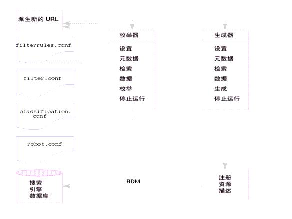

Robot 的工作机理
图 14-1 图解说明了搜索引擎 robot 的工作机理。在图 14-1 中,robot 会检查 URL 及其关联的网络资源。每个资源都要由枚举器和生成器进行测试。如果资源通过了枚举测试,robot 会检查该资源中是否有其他 URL。如果资源通过了生成器测试,robot 会为其生成资源描述,该资源描述存储在搜索引擎数据库中。
图 14-1  Robot 的工作机理
本图图解说明 robot 的工作机理。有关该流程的描述,参见图下的文字。
