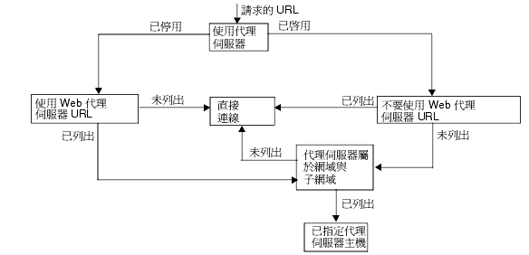

圖 2-1 顯示在閘道服務中,如何在代理伺服器配置的基礎下解決 Web 代理伺服器的訊息。
圖 2-1 網路代理伺服器管理
在圖 2-1 中,如果「使用代理伺服器」是啟用的,且要求的 URL 列於 [請勿使用 Web 代理伺服器 URL] 清單中,則閘道會直接連到目的地主機。
如果 「使用代理伺服器」是啟用的,且要求的 URL 未列於 [請勿使用 Web 代理伺服器 URL] 清單中,則閘道會透過指定的代理伺服器連到目的地主機。此代理伺服器 (如果有指定) 可以從 [網域與子網域的代理伺服器] 清單中查看。
如果「使用代理伺服器」停用,且請求的 URL 有列於 [使用 Web 代理伺服器] 清單中,則閘道會使用列在 [網域與子網域的代理伺服器] 清單中的代理伺服器資訊連接目的地主機。
如果「使用代理伺服器」是停用的,且要求的 URL 未列於 [請勿使用 Web 代理伺服器 URL] 清單中,則閘道會直接連線到目的地主機。
如果您的情況不符合上述任何一項,且無法使用直接連線,閘道會顯示一個錯誤,說明連線無法使用。

預設網域與子網域
當在 URL 中的目的地主機不是完整限定的主機名稱,會使用預設的網域和子網域以使其有完整合格的名稱。
假設管理主控台中 [預設網域] 欄位內的項目是:
red.sesta.com
在上面的範例中,sesta.com 是預設的網域而 red 是預設的子網域。
如果要求的 URL 是 host1,則使用預設的網域和子網域以解決 host1.red.sesta.com。然後會在 [網域與子網域的代理伺服器] 清單中查詢 host1.sesta.com。

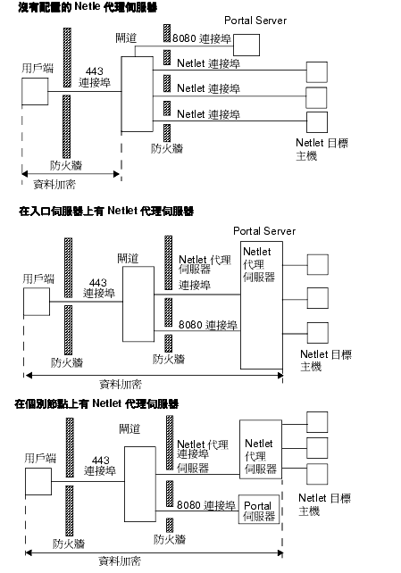

使用 Netlet 代理伺服器Netlet 封包在閘道是解密的,並會傳送到目的地伺服器。然而,閘道需要透過非軍事區 (DMZ) 和企業內部網路之間的防火牆,存取所有的 Netlet 目的地主機。這需要在防火牆中開啟大量的連接埠。Netlet 代理伺服器可用於最小化在防火牆中開啟的連接埠數目。
藉由延伸用戶端的安全通道,透過閘道到存在於企業內部網路的 Netlet 代理伺服器,Netlet 強化閘道和企業內部網路之間的安全性。使用代理伺服器,Netlet 封包會由代理伺服器解密,之後會傳送至目的地。
下列原因可說明 Netlet 代理伺服器非常有用:
- 新增其他的安全性層級。
- 透過內部防火牆在有效大小的部署環境中,最小化額外 IP 位址和閘道連接埠的使用。
- 限制閘道和入口伺服器之間開啟的連接埠數目為 1。此連接埠數目可在安裝期間配置。
- 延伸客戶端和閘道間的安全通道,最多到如圖 2-2 中「包含配置的 Netlet 代理伺服器」部分所顯示的 Portal Server。透過資料加密,Netlet 代理伺服器提供強化的安全益處,但可能會增加系統資源的使用。請參閱「Sun Java Enterprise System 安裝指南」以取得更多關於安裝 Netlet 代理伺服器的詳細資料。
您可以:
- 選擇在 Portal Server 節點上或個別節點上安裝 Netle 代理伺服器。
- 使用管理主控台安裝多個 Netlet 代理伺服器並配置給單一閘道。這對於負載平衡很有用。請參閱啟用並建立 Netlet 代理伺服器清單。
- 在單一機器上配置多個 Netlet 代理伺服器實例。
- 將閘道的多重實例指向 Netlet 代理伺服器的單一安裝。
- 通道 Netlet 會透過 Web 代理伺服器。若要配置此部分,請參閱啟用透過 Web 代理伺服器的 Netlet 通道。
圖 2-2 顯示在有和沒有安裝 Netlet 代理伺服器的情況下,閘道和 Portal Server 的三個範例實作。元件包含一個用戶端、兩個防火牆、位於兩個防火牆之間的閘道、Portal Server 和 Netlet 目的地伺服器。
第一個方案顯示沒有安裝 Netlet 代理伺服器的閘道和 Portal Server。此處資料加密僅從用戶端延伸到閘道。在第二防火牆中開啟一個連接埠給每個 Netlet 連線請求。
第二個方案顯示在 Portal Server 上安裝 Netlet 代理伺服器的閘道和 Portal Serve。在此情況中,資料加密從用戶端一直延伸到 Portal Server。既然所有 Netlet 連線都是通過 Netlet 代理伺服器傳送的,在 Netlet 請求中的第二防火牆只需要開啟一個連接埠。
第三個方案顯示有在個別節點上安裝 Netlet 代理伺服器的閘道和 Portal Server。在個別節點上安裝 Netlet 代理伺服器會減少 Portal Server 節點上的負載。同樣的,在第二個防火牆中僅需要開啟兩個連接埠。其中一個連接埠提供給 Portal Server 使用,另一個連接埠傳送 Netlet 請求到 Netlet 代理伺服器伺服器。
圖 2-2 Netlet 代理伺服器的實作
