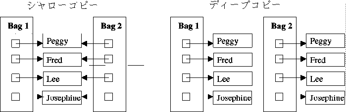

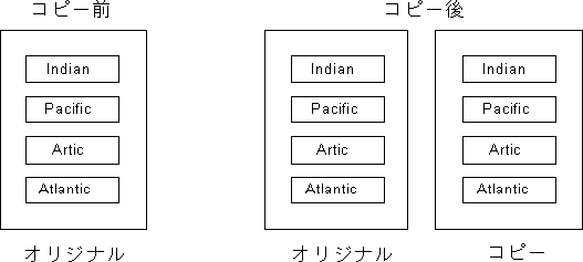

次に、シャローコピーとディープコピーの違いを図で表した例を示します。Bag という、複写が許可され、順序付けされていない、オブジェクトのコレクションクラスを想像してください。コピー前は次のように見えます。
Bag のシャローコピーとディープコピーを作成すると、次の結果が得られます。
ディープコピーでは、Bag そのものだけでなく、その内部にあるオブジェクトすべてが再帰的にコピーされることがわかります。
どのコピー方式を選択するかが重要です。たとえば、シャローコピーではコピー内容が少ないため便利で迅速に処理を行うことができますが、2 つのコレクションが同時に同じオブジェクトを参照することになるため、注意が必要です。一方のコレクションの全項目を削除した場合、他方のコレクションが無意味なものを指すことになります。
