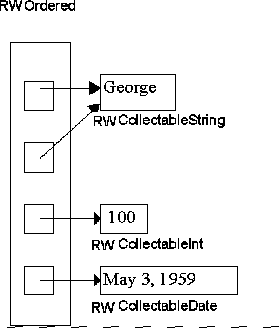

Rogue Wave 標準 C++ ライブラリにもとづくコレクションクラス RWTValDeque, RWTPtrMap,...
RWCollectable (Smalltalk 式) クラス RWCollectableDete, RWCollectableString,...
RWCollectable クラスも同形持続性であることに注意してください。 (289 ページの「多相持続性」を参照)
RWCollectable から派生した RWCollection クラス RWBinaryTree, RWBag,...
Rogue Wave Tools.h++ 6.x のテンプレート化されたコレクション RWTPtrDlist, RWTValDlist, RWTPtrSlist, RWTValSlist, RWTPtrOrderedVector, RWTValOrderedVector, RWTPtrSortedVector, RWTValSortedVector, RWTPtrVector, RWTValVector

collection には 3 つの型のオブジェクトが格納されていることに注意してください。つまり、RWCollectableDate、RWCollectableInt、2 つの RWCollectableString です。同じ RWCollectableString の george が、collection に 2 回挿入されます。

図 13-8 は、最初の例で作成されて、2 番目の例で復元されたコレクションを示しています。保存されたコレクションと復元されたコレクションで、メモリーマップとデータ型の両方が同じであることに注意してください。
保存されるコレクション (collection1)
復元されたコレクション (collection2)
図 13-8 多相持続性
