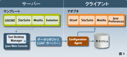

Desktop Manager に含まれるコンポーネントは、次のとおりです。
構成リポジトリ: 構成リポジトリは、構成プロファイルおよび組織構造を保存します。
管理ツール: 管理ツールは、Desktop Manager の Web ベース管理 GUI およびコマンド行インタフェース (CLI) を指します。これらのツールによって、構成プロファイルの作成、変更、削除、および割り当てを行うことができます。
管理ツールは、構成リポジトリのデータにアクセスし、テンプレートを使用してブラウザウィンドウにデータを表示します。
Configuration Agent とアダプタ: エージェントは、ユーザーアプリケーションに関して、構成リポジトリの構成設定を取り出したりキャッシュしたりします。アダプタは設定を適用します。エージェントとアダプタは、各クライアントにインストールする必要があります。
テンプレート: テンプレートは、Web ブラウザウィンドウに構成データを表示します。

管理ツールは、構成データを管理するための Web ベースのグラフィカルユーザーインタフェースおよびコマンド行インタフェースを提供します。このツール構成リポジトリに対してのみ動作し、エージェントが実行されている必要はありません。
LDAP 構成リポジトリを使用する場合、LDAP サービスを持つシステムから別のシステムに管理ツールを配備することができます。ファイルベースのリポジトリを使用する場合、noaccess ユーザーまたは Java Web Console が実行されているユーザーのために、直接アクセスと読み取り / 書き込みの権限が管理ツールに必要です。つまり、ツールがリポジトリと同じシステムにあるか、リポジトリが読み取り / 書き込み権をツールに付与した NFS マウントである必要があります。noaccess ユーザーは、 Desktop Manager の GUI を実行します。これはツールのインストール時に作成する必要があります。
管理ツールを使用して、プロファイルの作成、削除、変更、割り当て、および割り当て解除を行うことができます。管理ツールを使用して、階層内の要素を追加、削除、および変更することはできません。たとえば、ユーザーを追加することはできません。
Desktop Manager は、テンプレートを使用することによって、構成リポジトリの構成設定を表示、定義、および強制的に設定し、その構成設定を表示するための GUI を表示します。テンプレートは、Web ベースの管理ツールによって配備されます。
テンプレートの詳細については、『Sun Desktop Manager 1.0 開発者ガイド』を参照してください。
Desktop Manager から構成データにアクセスするには、デスクトップクライアントに Desktop Manager Configuration Agent が必要です。Configuration Agent は、リモートの構成データリポジトリおよびアダプタと通信すると同時に、データを特定の構成システムに統合します。現在サポートされている構成システムは、GConf、Java Preferences、Mozilla Preferences、および StarSuite Registry です。
構成アダプタは、Configuration Agent に構成データを照会し、そのデータをアプリケーションに提供します。一元的に管理するすべてのクライアントにアダプタをインストールする必要があります。
