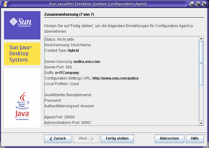

Mit der Installation dieser Packages werden die für diese API erforderlichen Dateien installiert. Sie können die Packages entweder manuell oder gemeinsam mit Java Desktop System installieren. Nach der Installation müssen Sie Configuration Agent auf Ihrem System konfigurieren und aktivieren.
Configuration Agent-Packages werden als Teil der Solaris-Installation mit Java Desktop System installiert. Jedoch ergänzt Desktop Manager diese Dateien während der Installation, um eine korrekte Funktionsweise sicherzustellen.
Für den Zugriff auf die entfernten Konfigurationsdaten benötigt Configuration Agent einige Bootstrap-Informationen wie den Rechnernamen und den Port des LDAP-Servers. Diese Informationen werden in einem Satz Eigenschaftendateien wie policymgr.properties, apocd.properties und os.properties geführt. Diese Dateien sind lokal im Verzeichnis /etc/apoc gespeichert. Sie können diese Eigenschaften manuell bearbeiten (siehe Anhang A, Konfigurationsparameter) oder Sie können den Konfigurationsassistenten für Configuration Agent verwenden.
Der Konfigurationsassistent bietet eine grafische Benutzeroberfläche, die Sie durch die für Configuration Agent erforderlichen Einstellungen leitet. Für jede Seite im Assistenten steht Ihnen ein Hilfefenster zur Verfügung. Sie können den Assistenten mit dem Skript /usr/bin/apoc-config als Superuser (root) starten.
Der Assistent kann auch ohne die grafische Benutzeroberfläche gestartet werden. Führen Sie beispielsweise /usr/bin/apoc-config -nodisplay aus, um den Assistenten im Konsolenmodus zu starten.

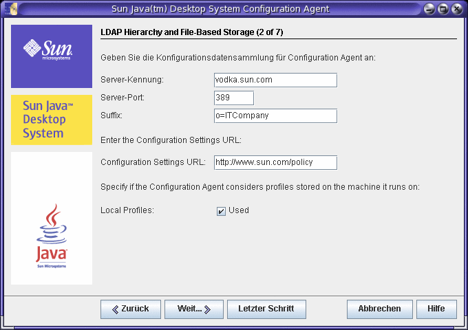

Der Bildschirm in Abbildung 3–2 variiert je nach im vorhergehenden Bildschirm gewähltem Kontexttyp. Server-Kennung, Server-Port und Suffix sind erforderlich, wenn LDAP oder ein hybrider Kontexttyp gewählt wird. Eine URL für die Konfigurationseinstellungen ist erforderlich, wenn ein dateibasierter oder hybrider Kontexttyp gewählt wird.
Server-Kennung: Rechnername des LDAP-Servers.
Server-Port: Port-Nummer des LDAP-Servers.
Suffix: Base-DN der LDAP-Datensammlung
URL für Konfigurationseinstellungen: URL, die den Speicherort der dateibasierten Datensammlung angibt.
Eine Liste von URLs kann dafür verwendet werden, Ersatzdatensammlungen anzugeben, falls die Verbindung mit der ersten fehlschlägt. Die Liste kann aus einer oder mehreren URLs bestehen, die durch Leerzeichen getrennt aufgeführt werden und die folgende Form haben: file://<Dateipfad> , http://<host>:<Port>/<Dateipfad> oder https://<Host>:<Port>/<Dateipfad>. Weitere Informationen finden Sie in Anhang A, Konfigurationsparameter.
Configuration Agent versucht zunächst, mithilfe einer SSL-Verbindung auf den LDAP-Server zuzugreifen. Gelingt dies nicht, versucht Configuration Agent, eine einfache SSL-Verbindung herzustellen.
Für eine erfolgreiche SSL-Verbindung muss im Schlüsselspeicher der Java-Laufzeitumgebung das korrekte Zertifikat vorliegen. Dieser Schlüsselspeicher befindet sich bei einer Standard-JRE im Verzeichnis <Installationsverzeichnis>/lib/security/cacerts und bei einem Standard-JDK im Verzeichnis <Installationsverzeichnis>/jre/lib/security/cacerts. Diesem Speicher müssen entweder der Zertifikataussteller oder das LDAP-Serverzertifikat mithilfe des Befehls keytool -import -file <Zertifikatdatei> -keystore <cacerts-Speicherort> hinzugefügt werden. Das Standardpasswort für diesen Schlüsselspeicher ist changeit.

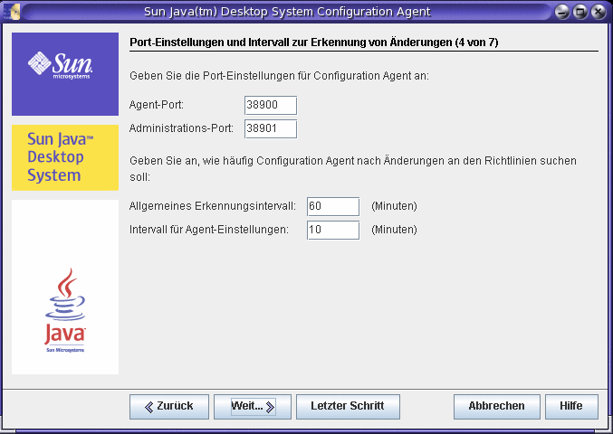

Configuration Agent verwendet zwei Ports:
Agent-Port (DaemonPort): Port, den der Agent für die Kommunikation mit Client-Anwendungen nutzt (Standardeinstellung ist 38900).
Administrations-Port (DaemonAdminPort): Port, über den das Agent-Controller-Programm apocd mit dem Agent kommuniziert (Standardeinstellung ist 38901).
Configuration Agent prüft die Konfigurationsdaten regelmäßig auf Änderungen. Hierbei gelten die folgenden Intervalle:
Allgemeines Erkennungsintervall (ChangeDetectionInterval): Intervall in Minuten zwischen Zyklen zur Erkennung von Änderungen an Konfigurationsdaten der Desktop-Anwendung (des Clients).
Durch Angabe von -1 wird die Änderungserkennung deaktiviert.
Intervall für Agent-Einstellungen (DaemonChangeDetectionInterval): Intervall in Minuten zwischen Zyklen zur Erkennung von Änderungen an Agent-spezifischen Konfigurationseinstellungen.
Mit dem allgemeinen Erkennungsintervall lässt sich die Weitergabe von entfernten Konfigurationsdatenänderungen an Client-seitige Anwendungen einstellen. Der für diese Einstellung festgelegte Wert bestimmt, wie viele Minuten maximal verstreichen, bevor entfernt vorgenommene Änderungen auf die Client-Anwendungen übertragen werden.
Je niedriger der Wert, desto höher die Configuration Agent- und LDAP-Server-Aktivität. Bedenken Sie dies bitte, wenn Sie einen Wert für diese Einstellungen wählen. Geschickt wäre es zum Beispiel, den Wert für die anfängliche Bereitstellungsphase auf eine Minute einzustellen, damit sich die Auswirkung der entfernten Konfiguration auf die Client-Anwendungen testen lässt, und die Einstellung nach Abschluss dieser Tests auf den Ausgangswert zurückzusetzen.
