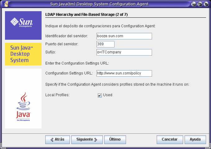

La pantalla de la Figura 3–2 varía según el valor de Tipo de depósito que se haya seleccionado en la pantalla anterior. Si elige un tipo de depósito LDAP o Híbrido, debe proporcionar valores para Identificador del servidor, Puerto del servidor y Sufijo. Si para Tipo de depósito elige Basado en archivos o Híbrido, se necesita el URL de valores de configuración.
Identificador del servidor: nombre del sistema del servidor LDAP.
Puerto del servidor: número del puerto del servidor LDAP.
Sufijo: DN base del depósito LDAP.
URL de valores de configuración: URL que indica la ubicación del depósito basado en archivos.
Se puede usar una lista de URL para especificar directorios alternativos si no funcionara la conexión con el primero. La lista puede constar de uno o más URL separados por espacios en blanco. Cada URL tiene la forma archivo://<rutaarchivo> , http://<sistema>:<puerto>/<rutaarchivo> o https://<sistema>:<puerto>/<rutaarchivo>. Si necesita más información, consulte el Apéndice A, Parámetros de configuración.
Configuration Agent intenta acceder al servidor LDAP primero mediante una conexión SSL. Si no lo consigue, intenta una conexión SSL normal.
Para que la conexión SSL sea válida, en el almacén de claves de JRE (Java Runtime Environment) debe estar el certificado correspondiente. El almacén de claves se ubica en un JRE estándar en <installation directory>/lib/security/cacerts; en el caso de un JDK (Java Development Kit), se encuentra en<installation directory>/jre/lib/security/cacerts. La autoridad de certificación o el certificado del servidor LDAP se deben agregar al almacén con el comando keytool -import -file <certificate file> -keystore <cacerts file location>. La contraseña predeterminada del almacén de claves es changeit.

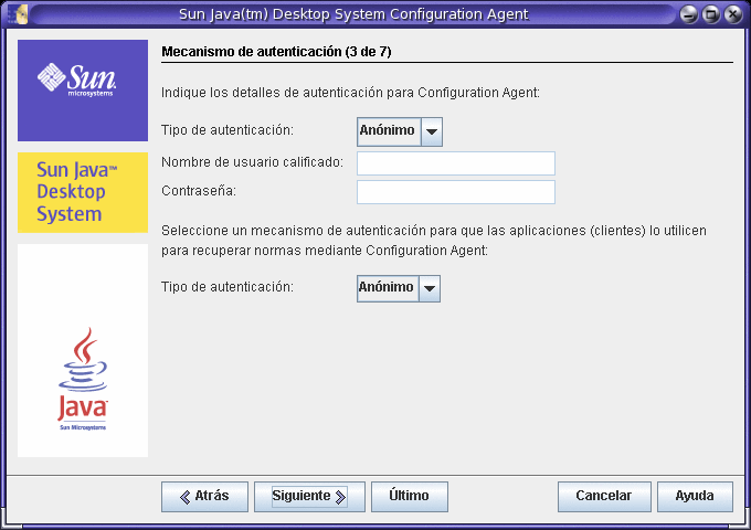

Tipo de autenticación para Configuration Agent: puede ser "Anónimo" o "Simple". Si se selecciona "Anónimo", los campos Nombre de usuario calificado y Contraseña quedan deshabilitados automáticamente.
Nombre de usuario calificado: DN completo de un usuario con derechos de acceso de búsqueda y lectura en el depósito.
Contraseña: contraseña de un usuario LDAP registrado.
Si el acceso anónimo está habilitado en el directorio, los parámetros Nombre de usuario calificado y Contraseña se pueden dejar en blanco.
Tipo de autenticación para aplicaciones: puede ser “Anónimo” o “GSSAPI”, según cómo autentique el servidor LDAP a los usuarios.
Para obtener más información, consulte Acceso a los datos/autentificación del usuario.

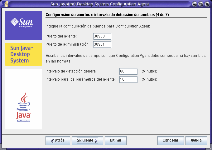

Configuration Agent usa dos puertos:
Puerto del agente: lo usa el agente para comunicarse con las aplicaciones cliente (el predeterminado es 38900).
Puerto de administración: lo utiliza el programa de control del agente, apocd, para comunicarse con el agente (el valor predeterminado es 38901).
Configuration Agent comprueba periódicamente los posibles cambios en los datos de configuración utilizando dos intervalos:
Intervalo de detección general: intervalo en minutos entre los ciclos de detección de cambios para los datos de configuración de aplicaciones del escritorio (clientes).
Si se especifica -1 se desactiva la detección de cambios.
Intervalo para los parámetros del agente: intervalo en minutos entre los ciclos de detección de cambios para los valores de configuración específicos del agente.
El intervalo de detección general se puede utilizar para ajustar la propagación remota de cambios en los datos de configuración a aplicaciones del lado del cliente. El valor que proporcione a esta configuración es la duración máxima en minutos que transcurre antes de que los cambios efectuados de manera remota se reflejen en las aplicaciones del cliente.
Los valores inferiores producen una mayor actividad en Configuration Agent y en el servidor LDAP. Por ello debe tener cuidado cuando ajuste el valor de la configuración. Por ejemplo, en una fase inicial del desarrollo puede ajustar este valor en un minuto, y así comprobar los efectos de la configuración remota en las aplicaciones del cliente. Tras completar la comprobación, devuelva a esta configuración el valor inicial.

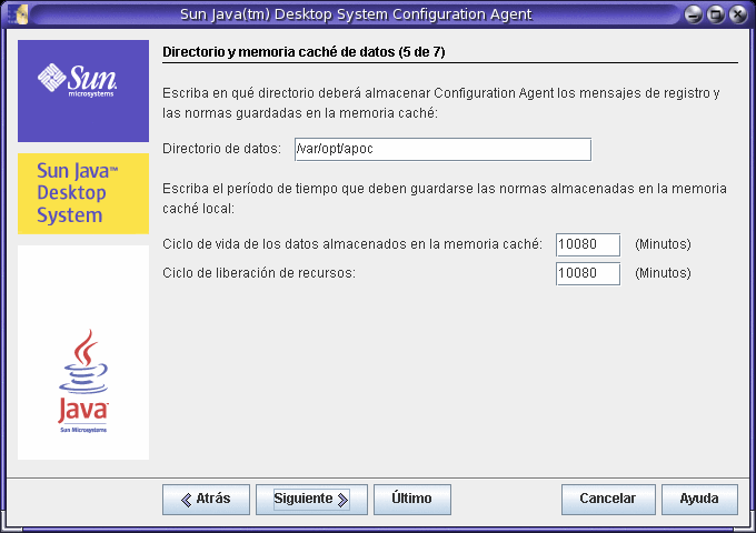

Pueden configurarse los valores siguientes:
Directorio de datos: directorio utilizado para almacenar datos del tiempo de ejecución. El valor predeterminado es /var/opt/apoc.
Ciclo de vida de los datos almacenados en la memoria caché: minutos que permanecen en la base de datos local los datos de configuración que no están fuera de línea.
Ciclo de liberación de recursos: minutos entre los ciclos de liberación de recursos en la base de datos local de la configuración.

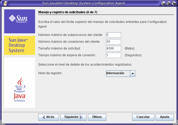

Número máximo de subprocesos del cliente: número máximo de solicitudes de los clientes que pueden procesarse simultáneamente.
Número máximo de conexiones del cliente: número máximo de conexiones de los clientes.
Tamaño máximo de solicitud: tamaño máximo de las solicitudes de los clientes.
Tiempo máximo de espera de conexión: indica el intervalo permitido para que el servidor LDAP responda a una solicitud de conexión. El valor predeterminado es un segundo.
Nivel de registro: nivel de detalles en los archivos de registro del agente. Los niveles de registro se corresponden con los de Java Logger. En orden de gravedad decreciente, estos niveles son:
GRAVE
ADVERTENCIA
INFORMACIÓN
CONFIGURACIÓN
DETALLADO
MUY DETALLADO
MÁXIMO DETALLE
