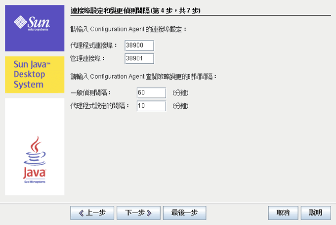

Configuration Agent 使用兩個連接埠:
[代理程式連接埠] (DaemonPort):由代理程式用來與用戶端應用程式進行通訊 (預設為 38900)。
[管理連接埠] (DaemonAdminPort):代理程式控制器程式 apocd 與代理程式通訊時,會使用此連接埠 (預設值為 38901)。
Configuration Agent 使用以下兩種間隔定期檢查配置資料中的所有變更:
[一般偵測間隔] (ChangeDetectionInterval):桌面應用程式的 (用戶端的) 配置資料之變更偵測循環的間隔 (以分鐘為單位)。
指定 -1 會關閉變更偵測。
[代理程式設定的間隔] (DaemonChangeDetectionInterval):代理程式特定配置設定之變更偵測循環的間隔 (以分鐘為單位)。
指定 -1 會關閉變更偵測。
您可以使用一般偵測間隔來調準遠端配置資料變更至用戶端應用程式的傳遞。為該設定提供的值,是遠端所做變更在用戶端應用程式中反映出來之前所需的最大時間長度 (以分鐘為單位)。
較小的值將會導致 Configuration Agent 和 LDAP 伺服器活動的增加。因此,調整設定值時應該謹慎。例如您可以在初始部署階段時,將值設定為一分鐘,以測試遠端配置對用戶端應用程式的影響。完成測試之後,請將此設定恢復為初始值。

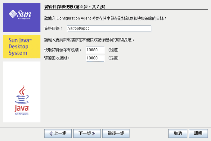

[資料目錄] (DataDir):用於儲存運行時間資料的目錄。預設為 /var/opt/apoc。
[快取的資料儲存生命] (TimeToLive):非離線配置資料在本機資料庫中保留的間隔 (以分鐘為單位)。
[資源回收循環] (GarbageCollectionInterval):本機配置資料庫中資源回收循環的間隔 (以分鐘為單位)。

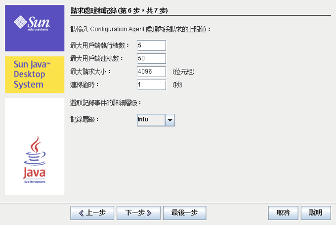

[最大用戶端執行緒數] (MaxClientThreads):可同時處理的用戶端請求的最大數目。
[最大用戶端連線數] (MaxClientConnections):用戶端連線的最大數目。
[最大請求大小] (MaxRequestSize):用戶端請求的最大大小。
[連線逾時] (ConnectTimeout):表示 LDAP 伺服器回覆連線請求所允許的間隔。預設值為 1 秒。
[記錄層級] (LogLevel):代理程式記錄檔中詳細資訊的級別。記錄層級與 Java 記錄程式層級一致。下列層級會依其嚴重性遞減排列:
嚴重
警告
資訊
配置
詳細
較詳細
最詳細
