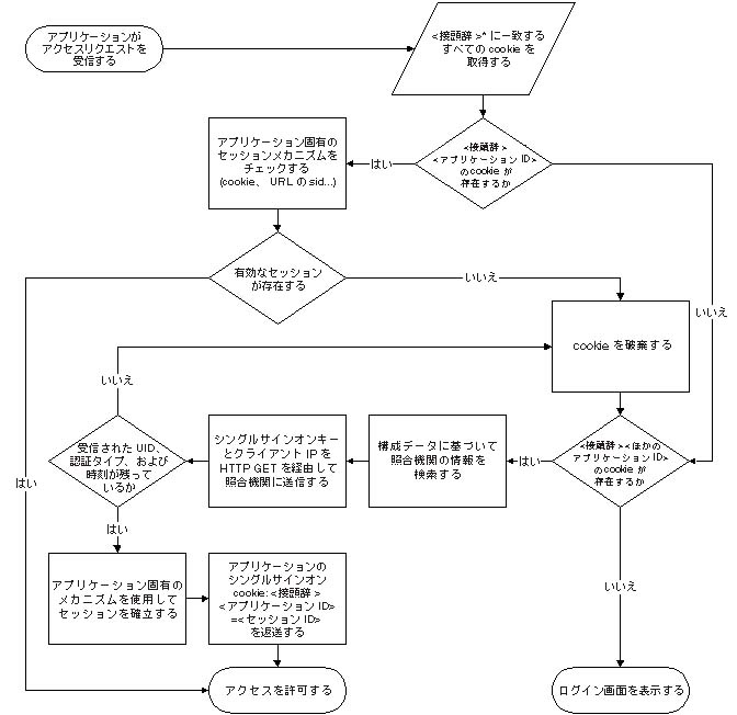

処理の流れ
次の図に示すように、アプリケーションがアクセス要求を受信した時点で処理の流れが開始されます。共通の検証システムを持つ信頼された一連のアプリケーションは、同じ接頭辞を共有するため、プログラムは接頭辞が一致するすべての cookie を取り込みます。
そのアプリケーションに固有の cookie が見つからない場合、アプリケーションは、ほかの信頼されたアプリケーションに利用できる cookie があるかどうかを確認します。有効な cookie が見つかると、プログラムはこれらの cookie の情報を使用して、認証を照合し、セッションを確立します。アクセスを許可した場合は、アプリケーション固有の cookie を返送します。
信頼できるアプリケーションの接頭辞を持つ cookie がない場合、または利用可能な cookie が無効な場合は、ログイン画面を表示します。
図 8-1 に、シングルサインオンの処理の流れを示します。
図 8-1    シングルサインオンの処理の流れ

シングルサインオンの例
この例は、シングルサインオンのサイクルが達成される手順を示しています。
例
参加するアプリケーションは、この一連の信頼されたアプリケーションの接頭辞として ssogrp1 を使用します。このサークルの信頼されたアプリケーションは、WebMail、WebCal、および HRapp です。
  1. John はメールをチェックします。
    WebMail は、208.12.60.3 上で作業している jsmith からログイン要求を受信します。WebMail は、名前の一部に ssogrp1 が含まれる cookie を検索しますが、該当する cookie は存在しません。WebMail はユーザに認証を求めるプロンプトを表示し、接頭辞文字列 ikey-、この WebMail インストールの一意の識別子 (3fr7d)、およびシングルサインオンキー (l3khj5l3k9ldh) を含む cookie を返送します。これらの接頭辞文字列、一意の識別子、およびシングルサインオンキーが、セッション ID となります。
    返される cookie は、ssogrp13fr7d=l3khj5l3k9ldh です。
  2. John は、次にカレンダーをチェックします。
    • WebCal は、208.12.60.3 上で作業している jsmith からログイン要求を受信します。WebCal で見つかった ssogrp1* cookie は、
      ssogrp13fr7d=l3khj5l3k9ldh だけでした。WebCal は、構成ファイルで次のエントリを見つけました。
      3fr7d.verificationurl=http://webmail host/VerifySSO?
    • WebCal は、次の HTTP GET を発行します。
      GET http://webmail host/VerifySSO?client=208.12.60.3 HTTP/1.0
      Cookie: ssogrp13fr7d=l3khj5l3k9ldh
    • WebMail は、これが有効なキーであることを確認して、次の応答を返します。
      fquid=jsmith@example.com
      authtype=plaintext
      timeremaining=1000
    • WebCal は、John 用のシングルサインオンキー a97ads64 を生成し、cookie として ssogrp1lkj87f=a97ads64 を返送します。
  3. John は、しばらくの間ネットサーフィンをしたあとで、もう一度カレンダーをチェックします。
    • WebCal は、いくつかの ssogrp1 cookieを見つけました。そのうちの 1 つが、WebCal の一意のアプリケーション ID (lkj87f) に一致しました。
      WebCal は、cookie として ssogrp1lkj87f=a97ads64 を返送します。
    • WebCal は、セッション ID をシングルサインオンキーとして使用しているので、自身のセッションデータベースからセッション a97ads64 を得て、セッションが依然として有効であることを確認して、ユーザにアクセスを許可します。
  4. John は、会社の HR アプリケーションにアクセスする必要があります。このアプリケーションは、証明書による認証を必要とします。
    HR アプリケーションは、社内で開発されたもので、照合プロトコルをサポートするように変更されています。
    • HRapp は、208.12.60.3 上で作業している jsmith からログイン要求を受信します。
      このアプリケーションは証明書による認証を必要としているため、クライアントに証明書の送信を求めます。
    • HRapp は、ssogrp1* cookie の確認は行いません。
    • HRapp は、John 用のセッション ID B53P997KD を生成し、cookie として
      ssogrp1adf38=lka79jy5d3l3r を返送します。
      この cookie により、ほかの参加アプリケーションは HRapp を照合機関として使用できるようになります。
  5. John はもう一度メールをチェックして、ログアウトすることにしました。
    • WebMail は、208.12.60.3 上で作業している jsmith からログアウト要求を受信します。
    • WebMail は、John の WebMail セッションを無効にすると同時に、すべての
      ssogrp1* cookie を削除します。
  6. この時点では、John がアプリケーションにアクセスする場合は、もう一度ログインする必要があります。
