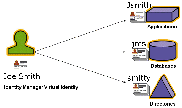

ユーザーはアクセスするリソースごとに 1 つ以上のアイデンティティーを持つ場合が多いため、Identity Manager では単一の仮想 ID を作成して異種のリソースにマップします。これにより、ユーザーを単一のエンティティーとして管理できるようになります。図 1–1 を参照してください。
