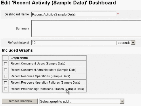

ダッシュボードを編集するには、「ダッシュボードを作成する」で説明した手順に従います。ただし、「新規」を選択する代わりに、修正するダッシュボードを選択して、次の属性を編集します。
ダッシュボードの名前。
新しいダッシュボードを説明する概要。
リストからの、秒、分、時間単位の更新レート。
ダッシュボードに関連付けられたグラフの追加または削除。
ダッシュボードからグラフを削除してもグラフは削除されません。そのグラフをほかのダッシュボードで使用することができます。
1 つのグラフを複数のダッシュボードで使用することができます。
図 8–2 に、ダッシュボードの編集ページの例を示します。
