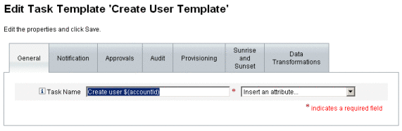

「タスクテンプレート「Create User Template」の編集」フォーム、「タスクテンプレート「Update User Template」の編集」フォームのいずれかを開くと、デフォルトで「一般」タブページが表示されます。図 9–4 に示すように、このページは「タスク名」テキストフィールドと「属性の挿入」メニューから成ります。設定プロセスの開始手順については、「タスクテンプレートの設定」の節を参照してください。
図 9–4 「一般」タブ: ユーザー作成テンプレート
「一般」タブの「タスク名」フィールドと「属性の挿入」メニューを示す図
タスク名はリテラルテキストまたはタスク実行時に解決される属性参照、あるいはその両方で指定できます。
Procedureデフォルトのタスク名を変更する
  1. 「タスク名」フィールドに名前を入力します。
    デフォルトのタスク名を編集することも、完全に別の名前にすることもできます。
  2. 「タスク名」メニューには、このテンプレートで設定するタスクと関連付けられたビューに対して現在定義されている属性のリストが表示されます。メニューから属性を選択します (省略可能)。
    Identity Manager によって、「タスク名」フィールド内のエントリに属性名が追加されます。たとえば、次のようにします。
    Create user $(accountId) $(user.global.email)
