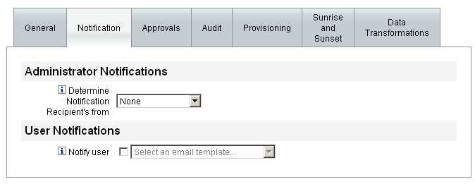

「通知」タブの設定
この節では、タスクテンプレート設定プロセスの一部として利用できる、「通知」タブの設定手順を説明します。設定プロセスの開始手順については、「タスクテンプレートの設定」を参照してください。
すべてのタスクテンプレートは、Identity Manager がプロセスを起動したとき (通常はプロセスの完了後) に、管理者およびユーザーに電子メールで通知を送信する動作をサポートします。「通知」タブを使用してこれらの通知を設定できます。
注 –
Identity Manager では、電子メールテンプレートを使用して、情報および操作のリクエストを管理者、承認者、およびユーザーに配信します。Identity Manager の電子メールテンプレートについては、このガイドの 「電子メールテンプレートのカスタマイズ」の節を参照してください。
図 9–5 は、ユーザー作成テンプレートの「通知」ページを示したものです。
図 9–5 「通知」タブ: ユーザー作成テンプレート
ユーザー作成テンプレートの「通知」タブを示す図。
ユーザー通知の設定
通知を受けるユーザーを指定するとき、通知のための電子メールを生成するために使われる電子メールテンプレートの名前も指定する必要があります。
作成、更新、または削除中のユーザーに通知するには、図 9–6 に示すように、「ユーザーへの通知」チェックボックスをオンにし、リストから電子メールテンプレートを選択します。
図 9–6 電子メールテンプレートの指定
「ユーザーへの通知」チェックボックスを示す図
管理者通知の設定
管理者通知の受信者を Identity Manager で決定する方法を指定するには、「通知の受信者を決定する方法」メニューからオプションを選択します。

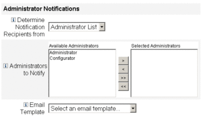

Procedure管理者リストから管理者通知の受信者を指定する
  1. 「通知の受信者を決定する方法」メニューから「管理者リスト」を選択します。次の図に示すように、「通知」フォームに新しいオプションが表示されます。
    図 9–10 管理者通知: 管理者リスト
    「管理者リスト」の新しいオプションを示す図
    次のオプションがあります。
    • 「通知する管理者」。選択ツールおよび通知できる管理者のリストが返されます。
    • 「電子メールテンプレート」。電子メールテンプレートリストが返されます。
  2. 「利用可能な管理者」リストから 1 人以上の管理者を選択し、「選択された管理者」リストに移動します。
  3. 「電子メールテンプレート」メニューからテンプレートを選択して、管理者の通知電子メールの形式を指定します。

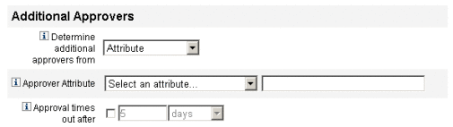

Procedure属性から追加の承認者を決定する
属性から追加の承認者を決定するには、次の手順に従います。
  1. 「追加の承認者を決定する方法」メニューから「属性」を選択します。
    注 –
    この属性により、1 つのアカウント ID を表す文字列、またはアカウント ID のリストが決まります。
    次の図に示すように、新しいオプションが表示されます。
    図 9–12 追加の承認者: 属性
    「追加の承認者」セクションの新しいオプションを示す図。
    • 「承認者の属性」。承認者のアカウント ID の決定に使用される属性のリスト (このテンプレートに設定されているタスクに関連付けられたビューに、現在定義されている属性) が返されます。
    • 「承認がタイムアウトになるまでの時間」。承認がタイムアウトするまでの時間を指定する方法が返されます。
      「承認がタイムアウトになるまでの時間」の設定は、最初の承認とエスカレーションされた承認の両方に影響します。
  2. 「承認者の属性」メニューを使用して属性を選択します。
    選択した属性が隣のテキストフィールドに表示されます。
  3. 指定された時間が経過したら承認リクエストをタイムアウトさせるかどうかを決定します。

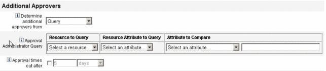

Procedureクエリーから追加の承認者を決定する
指定されたリソースへのクエリーを作成することによって承認者のアカウント ID を取得するには、次の手順に従います。
注 –
現時点では、LDAP および Active Directory リソースのクエリーのみがサポートされています。
  1. 「追加の承認者を決定する方法」メニューから「クエリー」を選択します。次の図に示すように、新しいオプションが表示されます。
    図 9–14 追加の承認者: クエリー
    「追加の承認者」セクションに表示される新しいオプションを示す図
    • 「承認の管理者のクエリー」。次のメニューで構成されるテーブルが提示されます。このテーブルを使用してクエリーを作成できます。
      • 「問い合わせ先のリソース」。システムに現在定義されているリソースのリストが返されます。
      • 「問い合わせ先のリソース属性」。システムに現在定義されているリソース属性のリストが返されます。
      • 「比較対象の属性」。システムに現在定義されている属性のリストが返されます。
      注 –
  2. 次のようにしてクエリーを作成します。
    1. 「問い合わせ先のリソース」メニューからリソースを選択します。
    2. 「問い合わせ先のリソース属性」メニューおよび「比較対象の属性」メニューから属性を選択します。

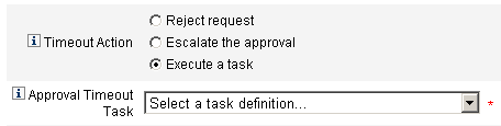

  3. 「タイムアウトのアクション」ボタンを使用して、承認リクエストがタイムアウトしたときの動作を選択します。
    次のいずれかをクリックします。
    • 「リクエストの拒否」。指定されたタイムアウト時間までにリクエストが承認されない場合、Identity Manager は自動的にそのリクエストを拒否します。
    • 「承認のエスカレーション」。指定されたタイムアウト時間までにリクエストが承認されない場合、Identity Manager はそのリクエストを別の承認者に自動的にエスカレーションします。
      このラジオボタンを選択すると、エスカレーションされた承認の承認者を Identity Manager が決定する方法を指定する必要があるため、新しいオプションが表示されます。手順については、「「エスカレーション承認者を決定する方法」セクションを設定する方法」を参照してください。
    • 「タスクの実行」。指定されたタイムアウト時間までに承認リクエストが承認されない場合、Identity Manager は自動的に代替のタスクを実行します。
      このラジオボタンを選択すると、承認リクエストがタイムアウトした場合に実行するタスクを指定するための「承認のタイムアウト時のタスク」メニューが表示されます。手順については、「「承認のタイムアウト時のタスク」セクションを設定する」を参照してください。

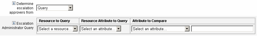

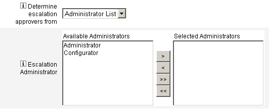

Procedure「エスカレーション承認者を決定する方法」セクションを設定する方法
「タイムアウトのアクション」セクションの「承認のエスカレーション」を選択すると (「承認タイムアウトを設定する」)、次の図に示すように、「エスカレーション承認者を決定する方法」メニューが表示されます。
「エスカレーション承認者を決定する方法」メニューを示す図
  1. このメニューからオプションを選択して、エスカレーションされた承認の承認者を決定する方法を指定します。
    次のオプションがあります。
    • 「属性」。新しいユーザーのビューで指定された属性の内部から承認者のアカウント ID を決定します。
      注 –
      このオプションを選択すると、「エスカレーション管理者属性」メニューが表示されます。リストから属性を選択すると、次の図に示すように、選択した属性が隣のテキストフィールドに表示されます。
      「エスカレーション管理者属性」メニューとテキストフィールドを示す図
    • 「規則」。指定された規則を評価することによって承認者のアカウント ID を決定します。
      注 –
      評価されたとき、規則は単一のアカウント ID を表す文字列、またはアカウント ID を要素とするリストを返す必要があります。
      このオプションを選択すると、次の図に示すように、「エスカレーション管理者規則」メニューが表示されます。リストから規則を選択します。

    • 「クエリー」。特定のリソースを問い合わせることで承認者のアカウント ID を決定します。
      次の図に示すように「エスカレーション管理者クエリー」メニューが表示されます。
        次のようにクエリーを作成します。
      2. 「問い合わせ先のリソース属性」メニューから属性を選択します。
      3. 「比較対象の属性」メニューから属性を選択します。
        クエリーを示す図
    • 「管理者リスト」(デフォルト)。リストから承認者を明示的に選択します。
      次の図に示すように「エスカレーション管理者」選択ツールが表示されます。
      「エスカレーション管理者」選択ツールを示す図
        次のように承認者を選択します。
      1. 「利用可能な管理者」リストから、1 人または複数の管理者の名前を選択します。
      2. 選択した名前を「選択された管理者」リストに移動します。
Procedure「承認のタイムアウト時のタスク」セクションを設定する
「タイムアウトのアクション」セクションの「タスクの実行」オプションを選択すると (「承認タイムアウトを設定する」)、次の図に示すように「承認のタイムアウト時のタスク」メニューが表示されます。
「タイムアウトのアクション」セクションの「承認のタイムアウト時のタスク」メニューを示す図
  1. 承認リクエストがタイムアウトした場合に実行するタスクを選択します。

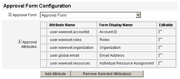

「承認フォーム設定」セクションの機能を使用して、承認フォームの選択や、属性の承認フォームへの追加 (または承認フォームからの削除) を行うことができます。
図 9–17 承認フォーム設定
「承認フォーム設定」セクションを示す図
デフォルトでは、「承認時に表示する属性」テーブルには次の標準属性が含まれます。
注 –
デフォルトの承認フォームは、承認属性の表示を許可するように設定されています。デフォルトフォーム以外の承認フォームを使用する場合、「承認時に表示する属性」テーブルで指定された承認属性を表示するようにフォームを設定する必要があります。
Procedure追加の承認者の承認フォームを設定する
  1. 「承認フォーム」メニューからフォームを選択します。
    承認者は、このフォームを使用して承認リクエストを承認または拒否します。
  2. 承認者による属性値の編集を許可する場合、「承認時に表示する属性」テーブルで、各属性の「編集可能」列のチェックボックスをオンにします。
    たとえば、user.waveset.accountId 属性のチェックボックスをオンにすると、承認者はユーザーのアカウント ID を変更できます。

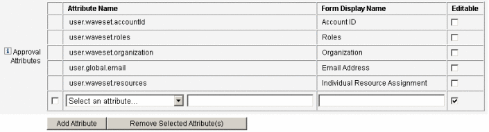

Procedure属性を承認フォームに追加する
  1. 「承認時に表示する属性」テーブルの下にある「属性の追加」ボタンをクリックします。
    次の図に示すように、「承認時に表示する属性」テーブルの「属性名」列内で選択メニューがアクティブになります。
    図 9–18 承認属性の追加
    「承認時に表示する属性」テーブルの「属性名」メニューを示す図
  2. メニューから属性を選択します。
    選択された属性名が隣のテキストフィールドに表示され、属性のデフォルトの表示名が「フォーム表示名」列に表示されます。
    たとえば、user.waveset.organization 属性を選択した場合は、次のことができます。
    • 必要に応じて、それぞれのテキストフィールドに新しい名前を入力することによって、デフォルトの属性名またはデフォルトのフォーム表示名を変更します。
    • 「編集可能」チェックボックスを有効にして、承認者による属性値の変更を許可します。
      たとえば、あらかじめ定義されているユーザーの電子メールアドレスなどの情報を承認者が変更する場合があります。
  3. これらの手順を繰り返して、必要な属性を指定します。

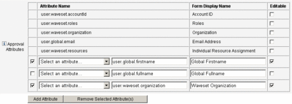

Procedure属性を承認フォームから削除する
  1. 「承認時に表示する属性」テーブルの左端の列で、1 つ以上のチェックボックスをオンにします。
  2. 「選択している属性の削除」ボタンをクリックすると、選択した属性が「承認時に表示する属性」テーブルからただちに削除されます。
    たとえば、次の状態のテーブルで「選択している属性の削除」ボタンをクリックすると、user.global.firstname および user.waveset.organization がテーブルから削除されます。
    図 9–19 承認属性の削除

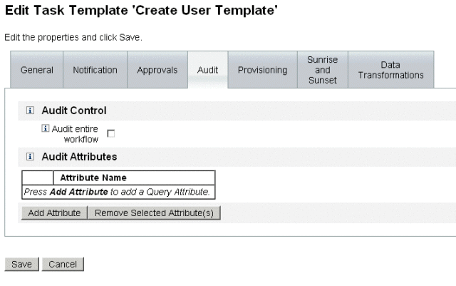

「監査」タブの設定
この節では、タスクテンプレート設定プロセスの一部として利用できる、「監査」タブの設定手順を説明します。設定プロセスの開始手順については、「タスクテンプレートの設定」を参照してください。
設定可能なすべてのタスクテンプレートで、特定のタスクを監査するためのワークフローを設定することができます。特に、「監査」タブを設定することにより、ワークフローイベントの監査の有無や、レポート対象として記録する属性を指定することができます。
図 9–20 ユーザー作成テンプレートの監査
ユーザー作成テンプレートの監査を示す図
Procedure監査を設定する
  1. 「ワークフロー全体の監査」チェックボックスを選択して、ワークフローの監査機能を有効にします。
    ワークフローの監査については、「ワークフローからの監査イベントの作成」を参照してください。ワークフローの監査を行うとパフォーマンスは低下します。

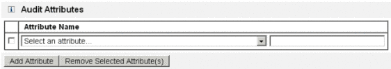

  2. 「属性の監査」セクションの「属性の追加」ボタンをクリックして、レポート対象として監査する属性を選択します。
  3. 「属性の監査」テーブルに「属性の選択」メニューが表示されたら、リストから属性を選択します。
    選択した属性名が隣のテキストフィールドに表示されます。
    図 9–21 属性の追加
    「属性の監査」セクションを示す図

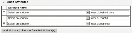

Procedure属性を削除する
  1. 削除する属性に隣接するチェックボックスを有効にします。
    図 9–22 user.global.email 属性の削除
    「属性の監査」テーブルから属性を削除する方法を示す図
  2. 「選択している属性の削除」ボタンをクリックします。

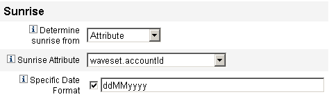

Procedure属性の指定によってプロビジョニング日時を決定する
この節では、ユーザーアカウントデータの属性値に基づいてプロビジョニング日時を決定する手順について説明します。
  1. 「サンライズを決定する方法」メニューから「属性」を選択します。
    次のオプションがアクティブになります。
    • 「サンライズの属性」メニュー。このテンプレートで設定するタスクと関連付けられたビューに対して現在定義されている属性のリストが提示されます。
    • 「特定の日付形式」チェックボックスとメニュー。属性値の日付形式文字列を指定できます (必要に応じて)。
    「特定の日付形式」チェックボックスをオンにしない場合、日付文字列は FormUtil メソッドの convertDateToString に対して使用できる形式に従う必要があります。サポートされている日付形式の完全なリストについては、製品のドキュメントを参照してください。
  2. 「サンライズの属性」メニューから属性を選択します。
  3. 必要な場合、「特定の日付形式」チェックボックスをオンにし、アクティブになった「特定の日付形式」フィールドに日付形式文字列を入力します。
    たとえば、ユーザーの waveset.accountId 属性値に基づき、日、月、および年の形式を使用して新しいユーザーをプロビジョニングするには、次の図に示す情報を指定します。

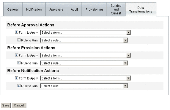

「データ変換」タブの設定
この節では、タスクテンプレート設定プロセスの一部として利用できる、「データ変換」タブの設定手順を説明します。設定プロセスの開始手順については、「タスクテンプレートの設定」を参照してください。
注 –
このタブはユーザー作成テンプレートおよびユーザー更新テンプレートに対してのみ使用できます。
ワークフローの実行時にユーザーアカウントデータを変更する場合、「データ変換」タブを使用して、Identity Manager がプロビジョニング中にデータを変換する方法を指定できます。
例としては、企業のポリシーに準拠した電子メールアドレスをフォームまたは規則に生成させたい場合や、サンライズまたはサンセット日付を生成したい場合があります。
「データ変換」タブを選択すると、次のページが表示されます。
図 9–29 「データ変換」タブ: ユーザー作成テンプレート
「データ変換」タブを示す図
このページは、次のセクションで構成されています。
各セクションで、次のオプションを設定できます。
