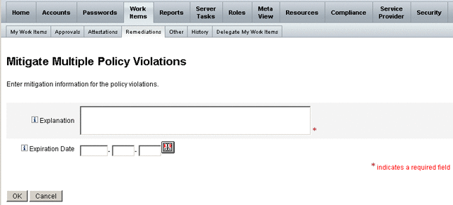

「是正」ページまたは「ポリシー違反のレビュー」ページで、ポリシー違反を受け入れることができます。
テーブルの行を選択して、受け入れるリクエストを指定します。
1 つまたは複数のリクエストを受け入れ対象に指定するには、それぞれのオプションを有効にします。
テーブルに一覧表示されたすべてのリクエストを受け入れるには、テーブルヘッダーのオプションを有効にします。
Identity Manager では、受け入れアクションを説明するコメントは 1 セットしか入力できません。関連する違反であるためコメントが 1 つで十分な場合を除いては、一括受け入れを実行しないでください。
受け入れ可能なリクエストは、コンプライアンス違反を含むリクエストのみです。ほかの是正リクエストは受け入れることができません。
「受け入れる」をクリックします。
次のような「ポリシー違反を受け入れる」ページ (または「複数のポリシー違反を受け入れる」ページ) が表示されます。
「説明」フィールドに、受け入れに関するコメントを入力します。(必須)
コメントは、このアクションの監査証跡として利用されるので、ひととおりの有用な情報を入力する必要があります。たとえば、ポリシー違反を受け入れる理由、日付、免除期間の選択理由などを説明します。
免除の有効期限を指定します。「有効期限」フィールドに日付 (YYYY-MM-DD 形式) を直接入力するか、日付のボタンをクリックしてカレンダから日付を選択します。
日付を入力しない場合、免除期間は無期限となります。
「OK」をクリックして変更を保存し、「是正」ページに戻ります。

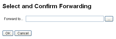

1 つ以上の是正リクエストをほかの是正者に転送できます。
テーブル内のチェックボックスを使用して、転送するリクエストを指定します。
テーブルに一覧表示されたすべてのリクエストを転送するには、テーブルヘッダーのチェックボックスを有効にします。
1 つまたは複数のリクエストを転送するには、それぞれのチェックボックスを有効にします。
「転送」をクリックします。
「転送先の選択と確認」ページが表示されます。
「転送先」フィールドに是正者の名前を入力して、「OK」をクリックします。または、「...」ボタンをクリックして、是正者の名前を検索します。検索リストから名前を選択し、「設定」をクリックして、「転送先」フィールドにその名前を入力します。「閉じる」をクリックして、検索領域を閉じます。
「是正」ページが再表示され、テーブルの「是正者」列に新しい是正者の名前が表示されます。
