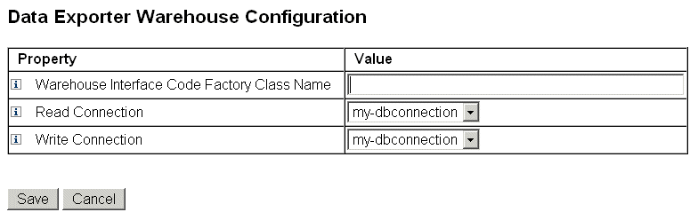

  1. 「データエクスポータの設定」ページで、「ウェアハウスの設定情報」セクションにある「編集」リンクをクリックします。
    図 16–3 「データエクスポータウェアハウスの設定」ページ
    「データエクスポータの設定」ページの「ウェアハウスの設定情報」セクションを示す図
  2. 「ウェアハウスインタフェースのコードファクトリクラス名」フィールドに値を指定します。インテグレータがカスタムクラスを作成していない場合は、com.sun.idm.warehouse.base.Factory の値を入力します。
  3. 「接続の読み取り」および「接続の書き込み」ドロップダウンメニューの両方からオプションを選択し、接続を指定します。
  4. 「保存」をクリックして設定の変更を保存し、「データエクスポータの設定」ページに戻ります。
