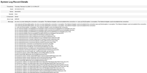

      このシステムログレコードの詳細を表示するには、「タイムスタンプ」のリンクをクリックします。例えば、図 6–2 の「タイムスタンプ」リンクをクリックすると、次の除法が表示されます。
      一部のシステムログレコードの詳細を表した例。

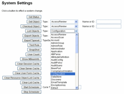

ProcedureErrorUIConfig オブジェクトを修正する
  1. Identity Manager 管理者インタフェースにログインします。
  2. ブラウザに http:// host:port/idm/debug と入力して、「System Settings」ページを開きます。
  3. 「List Objects」ボタンの隣にある「Type」メニューを見つけます。メニューから「Configuration」を選択します。
    図 6–3 「List Objects」の「Type」メニュー
    「System Settings」ページの「List Objects」メニューを表した画像
  4. 「List Objects」ボタンをクリックします。
  5. 「List Objects of type: Configuration」ページで、ErrorUIConfig Edit リンクをクリックします。
