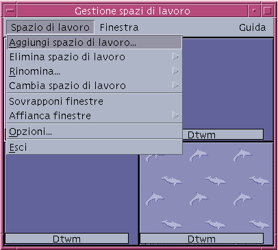

La Gestione spazi di lavoro permette di eseguire una serie di operazioni:
Scegliere “Aggiungi spazio di lavoro” dal menu “Spazio di lavoro”.
Inserire un nome nella finestra di dialogo “Aggiungi spazio di lavoro”.
Fare clic su OK.
Scegliere “Elimina spazio di lavoro” dal menu “Spazio di lavoro”.
Dal sottomenu, scegliere lo spazio di lavoro che si desidera eliminare.
Scegliere Rinomina dal menu “Spazio di lavoro”.
Dal sottomenu, scegliere lo spazio di lavoro che si desidera rinominare.
Inserire il nuovo nome nella finestra di dialogo “Rinomina spazio di lavoro”.
Fare clic su OK.
Scegliere “Cambia spazio di lavoro” dal menu “Spazio di lavoro”.
Dal sottomenu, selezionare lo spazio di lavoro che si desidera visualizzare.
Questa operazione ha effetto nello spazio di lavoro corrente.
Scegliere “Sovrapponi finestre” dal menu “Spazio di lavoro”.
Scegliere “Affianca finestre” dal menu “Spazio di lavoro”.
Dal sottomenu, scegliere Orizzontalmente o Verticalmente.
Scegliere Opzioni dal menu “Spazio di lavoro”.
Per maggiori informazioni su questa finestra di dialogo, vedere Finestra di dialogo Opzioni della Gestione spazi di lavoro.

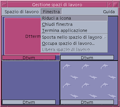

Selezionare una finestra.
Scegliere “Chiudi finestra” dal menu Finestra.
(Opzionale) Se la finestra da chiudere è l'unica che contiene l'applicazione, viene presentata una richiesta di conferma. Per continuare e chiudere la finestra, fare clic su OK.
Selezionare un'applicazione della Gestione spazi di lavoro.
Scegliere “Termina applicazione” dal menu Finestra.
Nella finestra di dialogo di conferma, fare clic su OK.
Selezionare una finestra nella Gestione spazi di lavoro.
Scegliere “Sposta nello spazio di lavoro” dal menu Finestra.
Dal sottomenu, selezionare lo spazio di lavoro in cui si desidera spostare la finestra. È disponibile anche l'opzione “Tutti gli spazi di lavoro”.
Scegliere l'opzione “Occupa spazio di lavoro”.
Selezionare uno o più spazi di lavoro dal sottomenu.
Per estendere la selezione, premere il tasto Control e selezionare gli altri spazi di lavoro desiderati.
Fare clic su OK.
Scegliere “Libera spazio di lavoro” dal menu Finestra.
