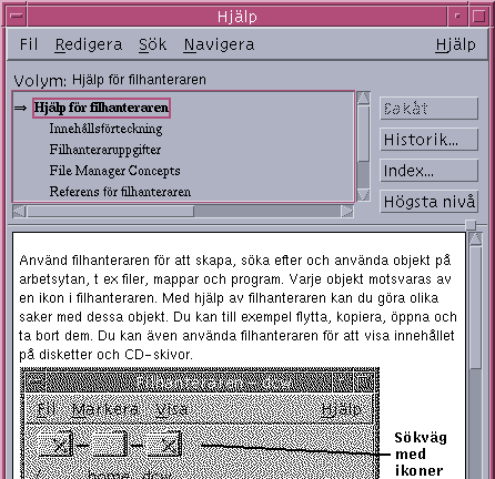

Hjälphanteraren är en särskild typ av hjälpvolym som listar all direkthjälp som finns i systemet. Du öppnar denna hjälpvolym genom att klicka på kontrollen för hjälphanteraren i huvudgruppen.
Klicka på en understruken rubrik för att visa den hjälpinformation som hör till avsnittet. Mer information om hur du använder hjälphanteraren finns i Bläddra igenom direkthjälpen.

Hjälpavsnitten i programmen kan visas i två typer av hjälpfönster: ett vanligt hjälpfönster och ett snabbhjälpfönster som visas i Figur 3–4.
I allmänna hjälpfönster finns ett avsnittsträd och ett avsnittsområde. Avsnittsträdet är en lista med hjälpavsnitt som du kan bläddra igenom för att visa hjälp om ett ämne. När du väljer ett avsnitt visas det i den nedre delen av hjälpfönstret, som kallas avsnittsområdet.
Snabbhjälpfönster är ändamålsenliga hjälpfönster. I snabbhjälpfönster finns bara ett avsnittsområde och en eller fler knappar.

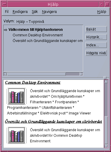

Du kan bläddra igenom alla hjälpvolymer för program som är registrerade i ditt system utan att behöva starta varje enskilt program. Starta bara hjälphanteraren från huvudgruppen.
På den högsta nivån grupperas hjälpvolymerna i hjälpkategorier. I hjälpkategorin Common Desktop Environment visas till exempel hjälpvolymer för de vanligaste skrivbordsprogrammen. Du kan bläddra igenom och visa alla de olika volymerna.
Klicka på kontrollen för hjälphanteraren i huvudgruppen (se Figur 3–2).
I ett hjälpfönster visas en lista med hjälpkategorier som har direkthjälp. Detta är den högsta nivån i hjälphanteraren.
Bläddra igenom fönstret för att hitta den produktgrupp som du är intresserad av och klicka på dess rubrik (understruket).
En lista över de hjälpvolymer som är tillgängliga för den produkten visas.
Du öppnar en viss hjälpvolym genom att klicka på dess rubrik (understruken text).
Du går tillbaka till den högsta nivån i hjälphanteraren genom att klicka på knappen Högsta nivå.

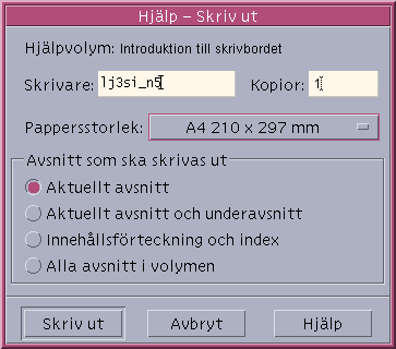

Ibland kanske du vill ha en utskrift av ett hjälpavsnitt för ett visst program. Du kan skriva ut ett enstaka hjälpavsnitt, en innehållsförteckning och index eller hela hjälpvolymen. Du kan ställa in utskriftsalternativ, till exempel pappersstorlek, antal kopior och målskrivare, i dialogrutan Skriv ut.
Hjälpavsnitten skrivs ut på standardskrivaren såvida du inte har angett ett annat skrivarnamn i dialogrutan. Endast texten skrivs ut.
Välj Skriv ut på Fil-menyn. (I ett fönster för snabbhjälp klickar du på knappen Skriv ut.)
Om du vill använda standardvärdena i dialogrutan Skriv ut kan du gå vidare till steg 5.
Valfritt: Skriv namnet på den skrivare du vill använda.
Valfritt: Skriv hur många exemplar du vill skriva ut.
Valfritt: Klicka på knappen för pappersstorlek för att välja en pappersstorlek.
Markera avsnittet eller avsnitten som du vill skriva ut.
Aktuellt hjälpavsnitt (standard) – skriver bara ut det aktuella avsnittet
Aktuellt avsnitt och underavsnitt – skriver bara ut det aktuella avsnittet och dess underavsnitt
Innehållsförteckning och index – skriver ut hjälpvolymens innehåll och index
Alla avsnitt i volymen – skriver ut innehållet i hjälpvolymen inklusive innehållsförteckning och index
Klicka på Skriv ut.
