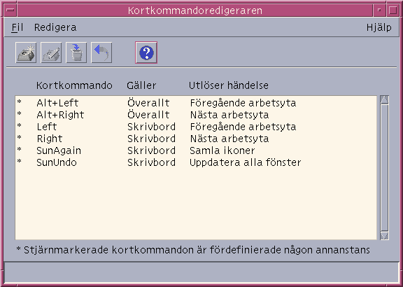

Med Hotkey Editor kan du skapa, ändra och ta bort kortkommandon i CDE. Kortkommando är en allmän beteckning som används för att visa kopplingen mellan en viss tangent och en angiven händelse (målhändelse). Om du till exempel trycker på Alt+Vänsterpil flyttas arbetsytan till vänster. Målhändelsen kan vara en CDE-åtgärd eller en funktion i ett program eller ett dokument, en funktion för hantering av arbetsytan eller en funktion för hantering av flera bildskärmar.
Första gången du startar Hotkey Editor visas de kortkommandon som för närvarande är definierade. De här tangenterna är de standardalternativ som visas som fördefinierade tangenter. Programmet Hotkey Editor innehåller två fönster, huvudfönstret Kortkommandoredigeraren och dialogrutan Redigera kortkommando. Du kan starta Hotkey Editor från:
programhanteraren
huvudgruppen
kommandoraden
Så här startar du Hotkey Editor från programhanteraren:
Kortkommandoredigeraren visas.
Du kan bara öppna en instans av Hotkey Editor. Med hjälp av knapparna i verktygsfältet kan du skapa, redigera och ta bort kortkommandon. Du kan också högerklicka på visningsområdet, så visas en snabbmeny med samma alternativ. Längs ned i fönstret finns en förklaring av vad de stjärnmärkta elementen betyder och information om den senast använda åtgärden för ett kortkommando.
Markera ett kortkommando genom att klicka på det. Om du dubbelklickar på ett kortkommando öppnas dialogrutan Redigera kortkommando med aktuell information om kortkommandot. I dialogrutan Redigera kortkommando skapar och redigerar du kortkommandon.
