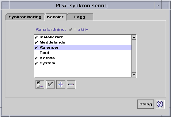

Fliken Kanaler innehåller en lista över alla kanaler som är tillgängliga för programmet PDA Sync. Den här listan är inte fast, utan kanaler kan läggas till och tas bort. Aktiva kanaler är markerade med en bock. Vid en synkronisering används bara de aktiva (markerade) kanalerna som i följande figur.
Knapparna under rullningslisten motsvarar åtgärder som du kan utföra för den markerade kanalen i listan (utom knappen Lägg till kanal). När du pekar på någon av knapparna visas knappnamnet i en liten verktygsbeskrivning vid knappen. Följande knappar finns i verktygsfältet:
”Ändra kanalinställningar” (en markerad ruta): visar konfigurationsdialogrutan för en viss kanal och är nedtonad om mer än ett objekt är markerat.
”Växla kanalens aktiva tillstånd” (en markering): aktiverar eller inaktiverar kanalen. När en kanal är aktiverad används den i nästa synkronisering.
”Lägg till en ny kanal i listan” (ett plustecken, +): öppnar en filmarkeringsdialogruta där du kan lägga till fler kanaler. (Se avsnittet Lägga till en kanal.)
”Ta bort kanal från listan” (ett minustecken, -): tar bort kanalen från listan när du har bekräftat det.
