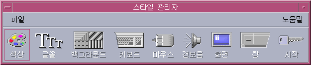

    프론트 패널에서 스타일 관리자 제어기를 누르십시오.
그림 9–1 스타일 관리자 프론트 패널 제어기
Graphic
스타일 관리자의 제어기 및 이들이 제어하는 항목은 다음과 같습니다.
색상 - 작업 공간의 색상 및 팔레트
글꼴 - 응용프로그램의 글꼴 및 글꼴 그룹
백그라운드 - 작업 공간 배경 패턴
키보드 - 키 누르기 볼륨 및 문자 반복 기능
마우스 - 마우스 버튼 누르기 설정값, 두 번 누르기 속도, 포인터 가속, 포인터 이동 임계값 등
경보음 - 경보음 볼륨, 톤 및 지속 기간
화면 - 화면이 공백으로 되기 전의 경과 시간(분수)과 공백으로 할 때 화면을 가리고 잠그는지의 여부
창 - 창이 포커스를 얻는 방법, 창이 포커스를 받는 경우에 나타나는지의 여부, 창 아이콘이 위치하는 장소 등
시작 - 세션을 시작하고 종료하는 방법
