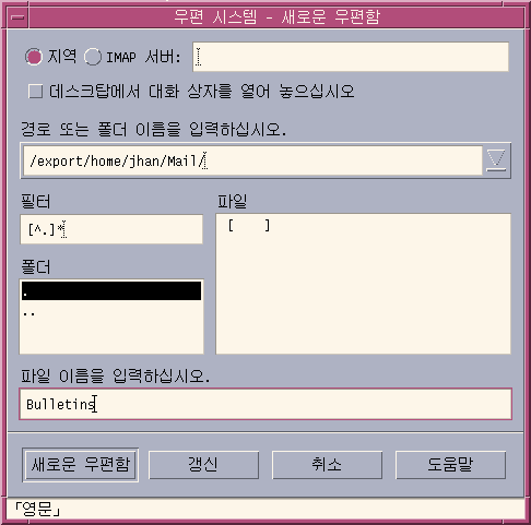

우편함 작성 방법
  1. 우편함 메뉴에서 새 우편함을 선택하십시오.
    파일 선택 대화 상자가 표시됩니다.
  2. 우편함 이름과 위치를 지정하십시오.
    자세한 내용은 파일 선택 대화 상자의 사용를 참조하십시오.
  3. 새 우편함을 누르십시오.
    새 우편함은 기본 우편함 디렉토리인 HomeDirectory/Mail에 작성되어 열립니다.
    이 디렉토리의 변경 방법은 기본 우편함 디렉토리 변경 방법를 참조하십시오.

파일 선택 대화 상자의 사용
특정 기능(우편함 열기 또는 메시지 저장 같은)을 수행할 때 파일 시스템에 액세스하는 표준 방식이 있습니다. 파일 선택 대화 상자에서 경로 또는 폴더 이름을 입력할 위치 또는 파일의 폴더와 파일로부터 선택할 장소가 표시됩니다.
그림 10–9 파일 선택 대화 상자
Graphic
제목 표시줄과 대화 상자의 버튼은 수행할 작업에 따라 달라집니다.
필드는 다음과 같습니다.
다음과 같이 할 수 있습니다.
