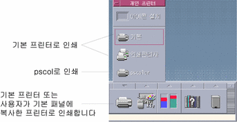

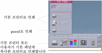

프론트 패널을 사용하여 인쇄하는 방법
  1. 하나의 파일 또는 여러 개의 파일을 파일 관리자에서 프론트 패널의 프린터 제어기나 개인 프린터 부속 패널의 프린터 아이콘에 끌어서 놓으십시오.
    그러면 시스템이 인쇄 옵션 지정을 위한 인쇄 대화 상자를 표시합니다. 프린터 제어기로 끈 각 파일에 대해 인쇄 대화 상자가 나타납니다.

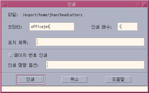

인쇄 대화 상자를 사용하여 인쇄 옵션 설정하기
데스크탑은 텍스트, PCL, PostScript 및 데이터 파일을 인쇄할 때 인쇄 대화 상자를 표시합니다(표 11–1를 참조).
Graphic
워드 프로세서 문서와 같이 응용프로그램 데이터 파일이 인쇄를 위해 보내어질 경우에는 자체의 고유한 인쇄 대화 상자를 표시할 수도 있습니다.
인쇄 대화 상자를 사용하여 이러한 인쇄 옵션을 설정할 수 있습니다.
표 11–2 인쇄 옵션의 설정
프린터
인쇄 작업의 목적지. 텍스트 필드는 처음에 데이터 파일을 놓은 프린터를 표시합니다. 이 예에서는, 문서가 lj4_n5라는 이름의 프린터에 놓였습니다.
인쇄 매수
인쇄할 매수. 기본값은 1입니다.
표지 제목
배너 페이지에 나타나는 제목. 배너 페이지는 문서의 첫 페이지를 인쇄하기 전에 프린터가 인쇄하는 한 장의 종이입니다.
페이지 번호 인쇄
각 페이지의 페이지 번호를 인쇄합니다. 페이지 번호가 선택되면 인쇄 관리자가 문서의 진짜 이름을 표시하지 않게 됩니다. 대신 작업 목록의 이름은 STDIN:XXXXX가 됩니다. 여기서 XXXXX는 5자리 수입니다.
인쇄 명령 옵션
인쇄 방식을 변경하는 기타 옵션. 이 필드 사용에 관한 자세한 사항은 다음 절을 참조하십시오.
인쇄 명령 옵션
인쇄 대화 상자에서 인쇄 명령 옵션 텍스트 필드를 사용하여 기타 인쇄 옵션을 설정할 수 있습니다. 사용할 인쇄 옵션의 텍스트 필드에 적절한 lp 명령 플래그를 입력하십시오. lp 명령 플래그의 목록을 참조하려면 터미널 창에서 manlp를 입력하십시오.
예를 들어, lp 플래그 중의 하나는 -m입니다. 이 플래그는 인쇄 서버가 문서를 다 인쇄하면 이를 알려 주는 우편 메시지를 전송하도록 합니다. 이 플래그를 사용하려면 인쇄 대화 상자의 인쇄 명령 옵션에 -m을 입력합니다. 이렇게 하면, 문서가 모두 인쇄되면 프린터로부터 온 메시지가 우편함에 나타납니다.

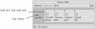

프린터 작업 응용프로그램
프린터 작업 응용프로그램은 프론트 패널에서 하나의 프린터를 열면 볼 수 있는 응용프로그램입니다. 프린터 작업 응용프로그램은 시스템의 모든 프린터가 대신 단 하나의 프린터만 표시하는 인쇄 관리자의 단순한 버전입니다. 프린터 작업 내부에서 사용할 수 있는 기능은 인쇄 관리자에서 수행하는 것과 동일한 방법으로 작동됩니다.

인쇄 작업 정보의 표시
프린터 아이콘을 열면 프린터에서 인쇄를 기다리는 작업에 관한 정보가 표시됩니다. 인쇄 대기 중인 각 작업의 아이콘, 줄에서의 작업의 위치, 작업명 및 소유자 등을 프린터 아이콘 오른쪽의 표시 영역에 표시합니다.
