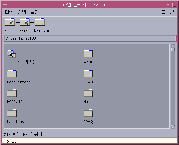

CDE는 전체 기능 파일 관리자 및 파일 찾기 응용프로그램을 제공합니다. 파일 관리자와 파일 찾기에서는 파일과 폴더가 해당 유형을 의미하는 아이콘으로 표시됩니다.
Graphic
마우스 버튼 3을 누르면 선택한 객체에 대한 옵션이 표시되며, 객체를 두 번 누르면 해당 객체에 대한 기본 동작이 시작됩니다. 예를 들어, 압축 파일을 두 번 누르면 파일이 확장되며, 오디오 파일을 두 번 누르면 파일이 재생됩니다.

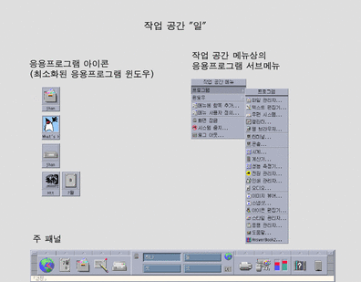

작업 공간 메뉴에서 응용프로그램 실행
작업 공간 배경의 사용하지 않는 부분에서 마우스 버튼 3을 누르면 작업 공간 메뉴가 표시됩니다. 해당 메뉴 항목으로 가서 마우스 버튼을 놓으면 응용프로그램을 실행할 수 있습니다.

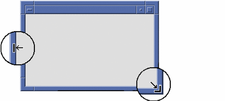

창의 크기를 조정하는 방법(마우스)
  1. 창 경계 또는 모서리에 포인터를 놓으십시오.
    포인터가 크기 조절 화살표로 바뀝니다.
  2. 경계나 모서리를 끄십시오.윤곽선이 나타나 창의 새로운 크기가 표시됩니다.
  3. 창의 윤곽이 원하는 크기가 되면 마우스 버튼을 놓으십시오.
    Graphic

작업 공간 사용
작업 공간은 별도의 화면이나 창과 같습니다. 데스크탑 구성이 용이하도록 관련 작업 그룹마다 별개의 작업 공간을 만들 수 있습니다. 예를 들어, 이름을 보고서라고 지정한 작업 공간에는 스프레드시트, 데스크탑 출판용 프로그램, 그래픽 프로그램과 같이 보고서를 준비하기 위해 사용할 도구들이 포함될 수 있습니다. 프로젝트에 따라 다른 작업 공간을 설정할 수 있습니다.
이 절에서는 작업 공간 표시 방법, 창을 특정 작업 공간에 놓는 방법 및 작업 공간의 이름을 바꾸는 방법을 설명합니다.
데스크탑에서의 이동을 위한 키보드 사용에 관한 정보는 부록 A를 참조하십시오.

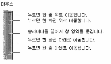

창의 내용을 화면 이동하는 방법
창에 한 번에 볼 수 있는 것보다 많은 정보가 있는 경우도 있습니다. 창의 화면 스크롤 막대를 사용하여 창의 내용을 보십시오.
Graphic
스크롤 방법(키보드)
  1. 화면 이동하려는 창 영역으로 이동하려면 Tab 키를 누르십시오.
  2. 화살표 키, Prev 및 Next 또는 Page Up 및 Page Down 키를 누르십시오.
    빨리 이동하려면 Ctrl 키를 누른 채 화살표 키를 누르십시오.

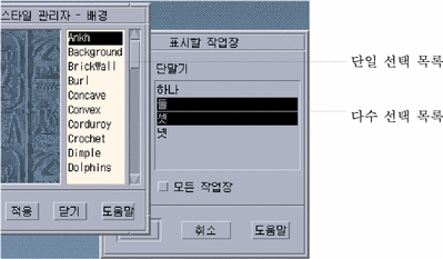

목록 항목 선택하기
선택된 목록 항목이 반전 표시됩니다. 반전 표시된 항목은 확인과 같은 버튼을 누를 때 작동됩니다.
목록 항목을 선택하는 방법(마우스)
  1. 목록 항목을 누르십시오.
    복수 선택 목록에서 Shift를 누른 채 항목을 누르십시오.
    항목을 선택 해제하려면, 다시 항목을 누르십시오.
  2. 확인과 같은 버튼을 누르십시오.
    어떤 목록에서는, 항목을 두 번 누르면 항목을 선택하고 기본 명령을 선택합니다.
    Graphic
목록 항목을 선택하는 방법(키보드)
  1. 목록으로 이동하려면 Tab 키를 누르십시오.
  2. 다음과 같이 하여 목록 항목을 선택하십시오.
    • 단일 선택 목록에서는, 화살표 키를 사용하여 선택 사항으로 가십시오.
    • 복수 선택 목록에서는, 화살표 키를 사용하여 첫번째 선택 사항에 도달한 후, Shift+위 화살표 키 또는 Shift+아래 화살표 키를 누르십시오.
    항목을 선택 해제하려면, 스페이스바를 누르십시오.
  3. Tab 키를 눌러 확인 또는 적용과 같은 버튼으로 이동한 다음, Return 키를 누르십시오.

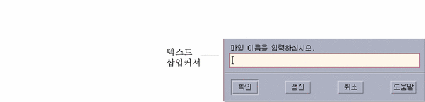

텍스트 필드
Graphic
텍스트 필드는 입력한 정보를 수용합니다.
필드에 텍스트를 입력하는 방법(마우스)
  1. 필드를 눌러서 텍스트 삽입 커서를 표시하십시오.
  2. 텍스트를 입력하십시오.
    대부분의 대화 상자에서는, Return 키를 누르면 텍스트 입력을 완료하고 확인 또는 적용과 같은 기본 버튼을 활성화합니다.
필드에 텍스트를 입력하는 방법(키보드)
  1. 텍스트 필드에 이를 때까지 Tab, Shift+Tab 키 또는 화살표 키를 누르십시오
    커서가 깜박거리면 텍스트 필드가 키보드 포커스를 가지고 있음을 나타냅니다.
  2. 텍스트를 입력한 후, Ctrl+Tab 키를 눌러 키보드 포커스를 텍스트 필드 밖으로 이동하십시오.

필드의 텍스트를 편집하는 방법(키보드)
  1. 필드에 이를 때까지 Tab 키, Shift+Tab 키 또는 화살표 키를 누르십시오.
  2. 편집 키들을 사용하여 필드 내용을 편집한 후, 대체 텍스트를 입력하십시오.
    화살표 키 - 텍스트 삽입 커서를 이동시킵니다.
    백스페이스 - 커서 왼쪽에 있는 문자를 삭제합니다.
    Delete 또는 Delete char - 커서의 오른쪽에 있는 문자를 삭제합니다.
    Control+Delete또는Control+Delete char - 커서의 위치에서 행 끝까지 삭제합니다.
  3. 키보드 포커스를 텍스트 필드 밖으로 이동시키려면 Control+Tab을 누르십시오.

작업 공간 메뉴
작업 공간 메뉴는 작업 공간을 관리하기 위한 항목이 있는 팝업 메뉴입니다.
작업 공간 메뉴를 표시하려면, 작업 공간 배경에서 마우스 버튼 3을 누르십시오. 키보드를 사용하여 이 메뉴에 액세스할 수는 없습니다.
그림 1–5 응용프로그램 부속 메뉴가 표시된 작업 공간 메뉴
Graphic
주 –
응용프로그램의 프론트 패널 제어기 또는 응용프로그램 관리자 아이콘을 눌러서 응용프로그램 부속 메뉴에 나열된 여러 응용프로그램을 시작할 수 있습니다.
작업 공간 메뉴 항목을 선택하는 방법
  1. 작업 공간 배경으로 포인터를 이동하십시오.
  2. 마우스 버튼 3을 눌러 항목으로 끌기를 한 다음, 마우스 버튼을 놓으십시오.
    항목을 선택하지 않고 메뉴를 닫으려면, 메뉴 밖으로 포인터를 이동하여 누르십시오.
    주 –
    키보드를 사용하여 작업 공간 메뉴 항목을 선택할 수 없습니다.

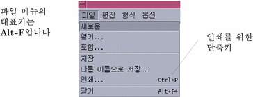

마우스로 메뉴 항목을 선택하는 방법
  1. 다음과 같이 메뉴를 표시하십시오.
    • 풀다운(메뉴 표시줄) 메뉴: 마우스 버튼 1을 사용하여 메뉴명을 누르십시오.
    • 팝업 메뉴: 응용프로그램 내에서 마우스 버튼 3을 누르십시오.
    • 객체의 팝업 메뉴: 마우스 버튼 3으로 객체를 누르십시오.
  2. 항목을 누르십시오.
    또한 마우스 버튼을 눌러 항목으로 끈 후 마우스 버튼을 놓아 메뉴 항목을 선택할 수 있습니다.
    항목을 선택하지 않고 메뉴를 닫으려면, 메뉴 밖으로 포인터를 이동해서 누르십시오.
키보드를 사용하여 풀 다운 메뉴 항목을 선택하는 방법
  1. 응용프로그램 창에 키보드 포커스가 위치하여 반전 표시가 될 때까지 Alt+Tab 키를 누르십시오.
  2. Alt 키를 누른 후 메뉴의 대표 키(메뉴 표시줄에서 메뉴명의 밑줄이 있는 문자)를 눌러 메뉴를 표시하십시오.
  3. 항목의 대표 키를 누르십시오.
    또는, 화살표 키를 눌러 항목으로 이동한 후 Return 키를 누르십시오.
키보드를 사용하여 팝업 메뉴 항목을 선택하는 방법
  1. 응용프로그램 창 또는 작업 공간 객체에 키보드 포커스가 놓일 때까지 Alt+Tab 키를 누르십시오.
  2. Shift+F10 키를 눌러서 팝업 메뉴를 표시하십시오.
  3. 항목의 대표 키를 누르십시오.
    또는, 아래 화살표 키를 눌러 항목으로 이동한 후, Return 키를 누르십시오.
    항목을 선택하지 않고 메뉴를 닫으려면, Esc 키를 누르십시오.
