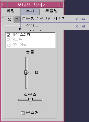

장치가 재생 및 녹음을 모두 지원하면 관련 탭을 선택하여 재생(출력)과 녹음(입력) 조정 간에 전환할 수 있습니다(토글). 응용프로그램 제어기 상자를 확인할 때 재생 탭을 선택하면 응용프로그램 제어기 상자도 표시됩니다. 아래에 예시된 예를 참조하십시오.
마스터 출력 창에서 제공하는 제어기는 다음과 같습니다.
출력 출처 — 사용 가능한 출력 출처 목록이 들어 있습니다. 소스를 표시하거나 표시 해제하여 켜거나 끌 수 있습니다. 내장 스피커, 헤드폰 또는 라인 아웃을 선택할 수 있습니다. 추가 출력 장치를 수용할 수 있도록 이 목록을 확대할 수도 있습니다. 볼륨 및 밸런스 레벨은 레벨을 켜거나 끄는 개별 소스가 아닌 모든 소스에 동시에 적용됩니다.
볼륨 슬라이더 — 모든 소스의 마스터 볼륨을 설정하는데 사용합니다. 절대 레벨이 제어기 옆의 텍스트 레이블에 표시됩니다(위 그림에서는 값이 50임). 슬라이더가 위 아래로 이동함에 따라 표시된 값이 바뀝니다.
밸런스 슬라이더 — 모든 소스의 밸런스를 설정하는데 사용합니다.
음소거 — 모든 출력 출처의 소리를 동시에 소거하는데 사용합니다.
