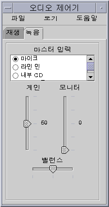

마스터 녹음 매개변수는 마스터 녹음 창에서 제어할 수 있습니다. 창 상단에 있는 녹음 탭을 선택하여 액세스하십시오. 아래에 예시된 예를 참조하십시오.
제공되는 제어기는 다음과 같습니다.
마스터 입력 — 사용 가능한 입력 출처 목록이 들어 있습니다. 입력 출처는 한 번에 하나씩 선택할 수 있습니다. 기본적으로 마이크로폰, CD-ROM 또는 입력선을 선택할 수 있습니다. 추가 입력 장치를 수용할 수 있도록 이 목록을 확대할 수 있습니다.
게인(db) 슬라이더 — 마스터 게인(녹음 볼륨)을 설정하는데 사용합니다. 레벨이 제어기 옆에 표시됩니다(위 그림에서는 값이 50임). 슬라이더가 위 아래로 이동함에 따라 표시된 값이 바뀝니다.
모니터 슬라이더 — 출력 장치로 가게 될 수신 오디오의 볼륨을 조정하는데 사용합니다. 오디오의 녹음 상태를 감시할 수 있습니다.
밸런스 슬라이더 — 선택한 소스의 녹음 밸런스를 설정하는데 사용합니다.
