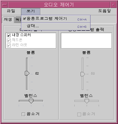

재생 탭을 사용하여 개별 프로세스 오디오 출력 매개변수를 제어할 수 있습니다. 재생 탭이 활성화된 상태에서 보기 메뉴에서 응용프로그램 제어기 옵션을 선택하여 액세스할 수 있습니다. 제공되는 새 제어기는 한 번에 전체의 출력 장치가 아닌 하나의 프로세스에만 제공된다는 점을 제외하고는 마스터 출력에 제공되는 제어기와 기능이 동일합니다. 현재 오디오를 사용하고 있는 프로세스가 패널 상단의 목록 상자에 표시됩니다. 프로세스를 선택하여 해당 프로세스의 볼륨, 밸런스, 음소거 등을 개별적으로 제어할 수 있습니다. 복수 오디오 채널을 갖고 있으면 각 채널의 개별 볼륨과 밸런스를 사용자 정의할 수 있습니다.
