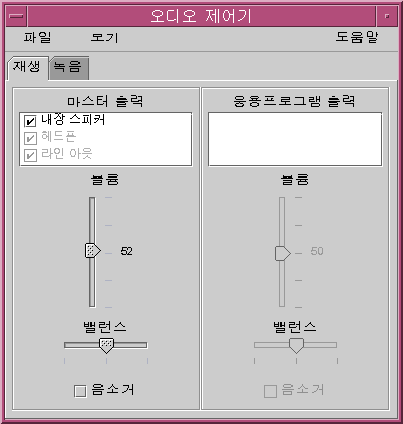

마스터 및 응용프로그램 입력을 사용하여 녹음하기
마스터 및 응용프로그램 입력 화면을 사용하여 개별 프로세스의 오디오 입력 매개변수를 제어할 수 있습니다. 녹음 탭이 활성화된 상태에서 보기 메뉴에서 응용프로그램 제어기 옵션을 선택하여 액세스할 수 있습니다. 아래에 예시된 예를 참조하십시오.Graphic
제공되는 제어기는 한 번에 전체의 출력 장치가 아닌 하나의 프로세스에만 제공된다는 점을 제외하고는 마스터 출력에 제공되는 제어기와 기능이 동일합니다. 현재 오디오를 사용하고 있는 프로세스가 패널 상단의 목록 상자에 표시됩니다. 프로세스를 선택하여 해당 프로세스의 게인 및 밸런스를 개별적으로 제어할 수 있습니다. 모니터 볼륨은 마스터 레벨에서만 제어할 수 있으며, 따라서 응용프로그램 입력 패널에 모니터 볼륨 슬라이더가 없습니다.
