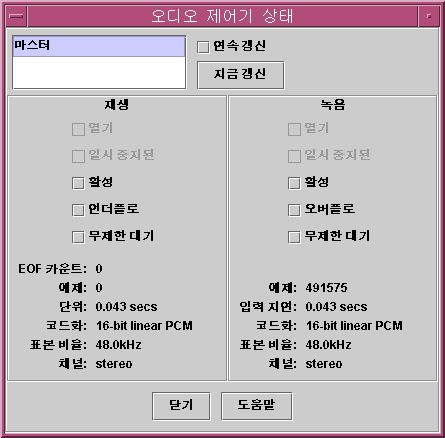

이 대화 상자를 통해 각 프로세스에 대한 마스터 레벨의 재생 및 녹음 상태를 볼 수 있습니다. 보기 메뉴에서 상태를 선택하여 액세스할 수 있습니다. 오디오 제어기는 사용중인 장치의 유형을 감지합니다. 장치가 재생을 지원하면 재생 상태가 나타나고, 녹음을 지원하면 녹음 상태가 나타납니다. 다음 예를 참조하십시오.
제공되는 제어기는 다음과 같습니다.
프로세스 목록 상자—상태 감시에 사용할 수 있는 항목 목록입니다. 마스터 상태를 보거나 dev/audio를 사용하고 있는 각 실행 프로세스의 상태를 볼 수 있습니다. 한 번에 하나의 프로세스(또는 마스터)만 감시할 수 있습니다. 목록에서 항목을 선택하면 대화 상자의 아래 부분에 있는 재생 및 녹음 패널이 갱신되어서 감시 대상인 선택 항목의 상태를 반영합니다.
연속 갱신 확인란 — 연속 갱신에 표시하지 않으면 대화 상자를 호출할 때 상태가 표시됩니다. 연속 갱신에 표시하면 선택한 프로세스의 상태를 지속적으로 감시 갱신합니다.
지금 갱신 버튼 — 연속 갱신이 설정되지 않은 경우에는 지금 갱신을 눌러서 표시장치를 갱신할 수 있습니다. 연속 갱신이 설정되어 있으면 지금 갱신 버튼이 비활성화됩니다(회색).
감시하고 있는 다음과 같은 각 매개변수의 상태가 on 또는 off 상태의 LED 아이콘으로 표시되거나 표시하고 있는 상태 항목의 세부사항이 명시된 텍스트 문자열로 표현됩니다.
재생 및 녹음
열기 — 프로세스에 의해 장치가 열립니다. 장치는 읽기 전용, 쓰기 전용 또는 읽기 및 쓰기 형태로 열 수 있습니다. 재생을 위한 열기와 녹음을 위한 열기가 따로 있는 이유입니다. mixing 기능이 비활성화된 경우에만 사용됩니다.
일시 중지된 — 응용프로그램이 장치에 재생 또는 녹음을 일시 중지하도록 명령했습니다. 열기와 마찬가지로 한 방향이 활성화된 상태에서 다른 방향을 일시 정지할 수 있습니다. 또한 믹싱 기능이 비활성화된 경우에만 사용됩니다.
활성 — 소리가 재생되거나 녹음되고 있습니다. Mixer 모드에서는 하나 이상의 스트림이 재생되고 있거나 녹음되고 있다는 것을 의미합니다. 다른 스트림을 일시 정지하는 것도 가능합니다. Mixer가 꺼져 있으면 단일 재생 및 녹음 스트림만 존재할 수 있으며, 따라서 이는 단일 스트림이 활성 상태라는 것을 의미합니다
언더플로 — 재생할 때 사용 가능한 오디오가 충분하지 않아서 장치가 언더플로우 상태로 되었으며 따라서 소리가 들리지 않습니다. Mixer의 경우, 이는 스트림이 재생하고 있는 오디오 스트림으로 혼합할 수 있는 정도로 충분한 소리를 가지고 있지 않아서 해당 스트림이 소리가 들리지 않게 된다는 것을 의미합니다.
무제한 대기 — Mixer가 꺼져 있는 경우, 이는 프로세스가 오디오 장치를 열려고 했지만 다른 프로세스가 이미 장치를 열고 있기 때문에 열 수 없다는 것을 의미합니다. Mixer가 활성화된 경우, 이는 오디오 장치를 다시 같은 방향으로 열려고 했다는 것을 의미하거나 Mixer가 자원이 없어서 다른 프로세스가 오디오 장치를 닫음으로써 자원을 자유롭게 사용할 수 있는 상태를 기다리고 있다는 것을 의미합니다.
EOF 카운트 —재생할 때 세그먼트가 언제 재생되었는지 알 수 있도록 오디오 스트림을 표시할 수 있습니다. 이 작업은 크기가 0인 쓰기 작업을 수행하고 신호를 받음으로써 수행합니다. 재생 중에 이 표시자를 만날 때마다 EOF 수가 하나씩 증가하며, 신호가 응용프로그램에 전송됩니다.
예제 — 재생 또는 녹음된 샘플 프레임 수입니다. 샘플 프레임은 1회의 샘플 시간에 재생하는 모든 샘플입니다. 예를 들어, 모노 오디오 스트림을 재생하면 샘플 프레임 당 샘플이 하나라는 것을 의미하지만, 스테레오 스트림을 재생하면 샘플 프레임 당 샘플이 두 개라는 것을 의미합니다. 하나는 왼쪽 채널용이고 하나는 오른쪽 채널용입니다.
인코딩 — 두 개의 오디오 형식 특성인 정도와 인코딩을 결합합니다. 정도는 각 샘플이 사용하는 비트 수입니다. Sun이 지원하는 것은 16비트와 8비트입니다. 인코딩 방법이 오디오 샘플의 처리 방식을 결정합니다. 이 작업은 대개 오디오 스트림의 크기를 압축하여 네트워크를 통해 전송하거나 디스크에 저장해야 할 데이터를 줄이기 위해 수행됩니다. Sun은 선형 펄스 코드 변조인 "선형" 즉, AKA 선형 PCM을 지원합니다. 또한 u-Law(u는 그리이스 문자 mu에 해당하며 지금과 같은 단순한 텍스트에서는 복제할 수 없지만, 포스트스크립트에서는 복제할 수 있음)와 A-Law를 지원합니다. 정도와 결합된 경우 16비트 선형 PCM, 8비트 선형 PCM, 8비트 u-Law 및 8비트 A-Law를 지원합니다. 선형 PCM은 signed와 unsigned가 있으며, Sun은 signed만 지원합니다.
표본 비율 — 오디오 스트림이 표본화되어 녹음을 위해 아날로그 신호에서 디지털 숫자로 변환되는 시간(초) 수를 말합니다. 또는 재생할 때 디지털 숫자에서 아날로그 신호로 변환되는 시간(초) 수를 말하기도 합니다. 높은 수일수록 디지털 신호의 정확성이 높아집니다. 그러나 숫자가 높으면 또한 저장하는데 더 많은 디스크 공간이 필요하거나 데이터를 전송할 수 있을 정도의 더 넓은 네트워크 대역폭이 필요하다는 것을 의미합니다.
채널 — 샘플 프레임에 있는 샘플의 수입니다. Sun은 현재 1(모노) 또는 2(스테레오)를 지원하고 있습니다.
닫기 버튼 — 상태 대화 상자를 없앱니다.
