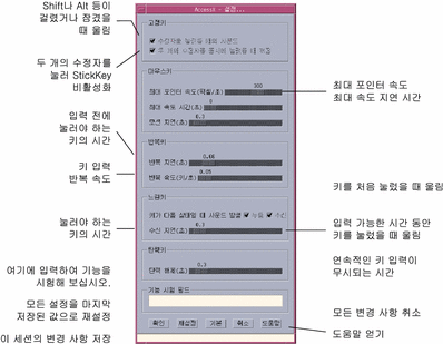

설정 창을 표시하려면 AccessX 주 창에서 설정 버튼을 누르십시오. 이 창에는 다양한 AccessX 기능을 위한 조정 가능한 매개변수들이 표시됩니다. 이 매개변수들에 대해서는 개별 기능을 다루는 단원에서 논의합니다.

이 설정을 활성화시키려면 설정 창에서 “수정자를 누르면 경보음 울림” 확인란에 체크하십시오. (그림 E–4 참조)
설정 창에서 이 상자를 체크하면 두 개의 수정자를 동시에 눌러 고정키를 끌 수 있게 됩니다(예: Control 및 Shift). 일부 사람들은 마우스로 누르거나 Shift를 5회 누르는 것보다 이 방법이 쉬울 것입니다.

원하는 만큼 정확하게 포인터를 이동하기가 어려우면 속도를 낮출 수 있습니다. 포인터의 이동 속도를 변경하려면 “최대 포인터 속도(pix/sec)” 확인란을 체크하십시오(그림 E–4 참조). 슬라이더 막대를 원하는 속도로 조정하십시오. 픽셀/초 단위의 속도는 10부터 1000 사이의 범위를 가질 수 있습니다. [Limits on pointer speed apply only when MouseKeys is turned on.]
포인터가 최대 속도에 도달하는데 걸리는 시간(마우스키를 설정했을 때)을 설정할 수 있습니다. 이를 위해서는 “최대 속도 시간”이라고 표시되어 있는 슬라이더를 조정하십시오( 그림 E–4 참조). 이런 식으로 좀 더 민첩하게 포인터를 이동시킬 수 있습니다. 마우스가 최대 속도에 도달하는 데 걸리는 시간은 4초까지 설정할 수 있습니다.

키 반복 입력이 시작되기 전에 키를 누르고 있어야 하는 시간을 설정할 수 있습니다. 이 간격은 10분의 1초부터 10초 사이의 시간을 사용할 수 있습니다. 이 매개변수를 설정하려면, “반복 지연” 슬라이더를 키 입력이 반복되기 전까지 키가 기다리길 바라는 시간(초 단위)으로 이동시키십시오(그림 E–4 참조).
반복률도 설정할 수 있습니다. 반복률은 키를 누르고 있을 때 초 당 몇 회나 반복 입력할 것인지를 나타냅니다. 범위는 0.1(키를 한 번 입력하는데 10초 소요)부터 10(초 당 10번 키 입력)까지입니다. 이 값을 높게 설정할 수록 키 반복 속도가 빨라집니다. 키를 눌렀을 때 반복 입력되거나 너무 일찍 반복 입력이 시작되지 않도록 하려면 이 값을 낮게 설정하십시오.
“반복률” 슬라이더를 원하는 값으로 이동시키십시오. (그림 E–4 참조)

설정 창에는 느린키가 작동중일 때 키의 상태를 통지받을 방식을 설정하기 위한 확인란 두 개(“누름” 및 “수신됨”)가 있습니다. 이 확인란을 체크하면 다음과 같은 경우 시스템이 경보음을 울리도록 할 수 있습니다.

수신 지연은 키를 처음 누른 시간과 키 입력을 전송한 시간 사이의 간격입니다. 이 간격을 설정 창에 있는 “수신 지연(sec)” 슬라이더를 사용해 설정할 수 있습니다.(그림 E–4 참조.) 이 지연 시간의 범위는 0부터 5초 사이입니다.

이 간격은 “탄력 해제(sec)” 슬라이더를 사용해 설정할 수 있습니다. (그림 E–4 참조) 이 지연 시간의 범위는 0부터 5초 사이입니다.
