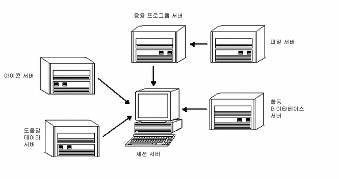

데스크탑은 유연성을 갖추고 있어 보다 복잡한 네트워크 환경설정도 지원할 수 있습니다. 이것은 파일 서버 이외에 응용 프로그램 서버가 사용할 수 있는 다양한 서비스를 구성할 수 있다는 것을 의미합니다.
그림 7–4 데스크탑 응용 프로그램 서버에 필요한 서비스를 분산할 수 있습니다.
Graphic
요약—서버 유형
모니터—X 서버를 실행하는 시스템입니다.
로그인 및 세션 서버—데스크탑 세션(로그인 관리자, 세션 관리자, 윈도우 관리자, 파일 관리자 등)을 실행하는 시스템입니다.
응용 프로그램 서버—응용 프로그램이 실행되는 시스템입니다. 또한 실행 호스트라고 부르기도 합니다.
파일 서버—응용 프로그램용 데이터 파일이 저장되는 시스템입니다.
도움말 서버—도움말 데이터 파일이 저장되는 시스템입니다.
(활동) 데이터베이스 서버—활동과 데이터 유형 정의가 수록된 파일이 저장되는 시스템입니다.
아이콘 서버—아이콘 파일이 저장되는 시스템입니다.
이외에도 네트워크에는 암호 서버, 우편 서버, 비디오 서버 등이 포함될 수 있습니다.

지역적으로 응용 프로그램 실행하기
표준 응용 프로그램 서버 구성은 응용 프로그램을 응용 프로그램 서버에서 실행합니다. 응용 프로그램을 원격 시스템에 설치한 경우에도 지역적으로 세션 서버에서 실행하는 것이 바람직할 때도 있습니다.
그림 7–6 여러 마운트 지점에서 실행
Graphic
응용 프로그램 서버를 구성하는 방법
특별한 환경설정이 필요하지 않습니다.
세션 서버를 구성하는 방법
    응용 프로그램 검색 경로를 수정하십시오. 응용 프로그램에 대한 지역 절대 경로를 사용하십시오.
