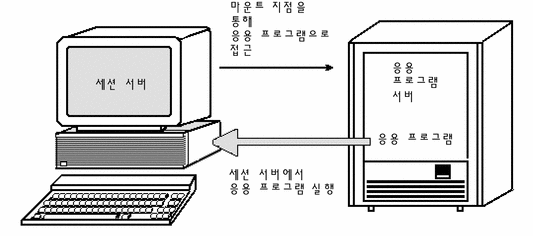

지역적으로 응용 프로그램 실행하기
표준 응용 프로그램 서버 구성은 응용 프로그램을 응용 프로그램 서버에서 실행합니다. 응용 프로그램을 원격 시스템에 설치한 경우에도 지역적으로 세션 서버에서 실행하는 것이 바람직할 때도 있습니다.
그림 7–6 여러 마운트 지점에서 실행
Graphic
