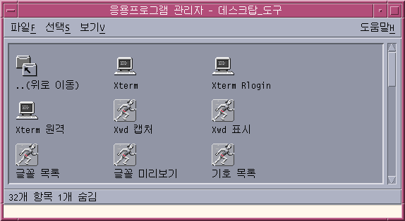

활동에 대한 활동 파일(아이콘) 작성
활동 파일은 파일 관리자나 응용 프로그램 관리자에서 활동을 시각적으로 표현하기 위해 작성된 파일입니다.
그림 12–1 응용 프로그램 관리자의 활동 파일(활동 아이콘)
Graphic
활동 파일의 아이콘은 활동을 나타내므로 활동 아이콘이라고 부르기도 합니다. 기본 활동이 응용 프로그램을 시작하면, 활동 파일 아이콘은 응용 프로그램 아이콘이라고 합니다.
활동 아이콘을 두 번 누르면 활동이 실행됩니다. 활동 아이콘은 놓기 영역이 되기도 합니다.
