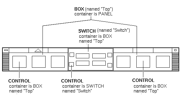

프론트 패널 정의 구성
프론트 패널은 구성요소의 정의를 조합하여 작성됩니다. 각 구성요소에는 프론트 패널에서 요소가 놓이는 위치, 외적인 모양 및 동작을 정의하는 구문이 필요합니다.
프론트 패널 구성요소
그림 15–1 프론트 패널 구성요소
Graphic
프론트 패널은 바깥쪽에서 안쪽으로 조합됩니다.
