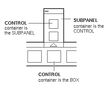

서브패널은 기본 패널의 제어도구에 “연결”됩니다.
그림 15–3 서브패널의 보관소는 이 패널이 연결되어 있는 제어도구입니다.
Graphic
연결은 서브패널 정의에서 수행됩니다. CONTAINER_NAME 필드가 서브패널이 연결되는 제어도구를 지정합니다.
